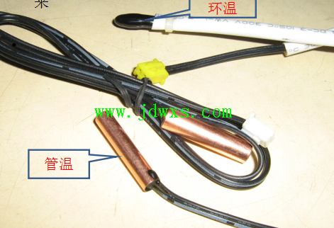

收到其他维修同行的一台挂机不制热,外机起停频繁,工人上门检查,原来是室温探头从探头塑料支架上掉到内热交上,机器以工作室温探头就给MCU报室温到了,外机就停了,一会内热交温度下来了,外机又工作…收到其他维修同行的一台柜机用户反应显示的温度老是“蹦上蹦下”工人检查或代换都不起作用,但拔掉“负离子”插头就好了,再看负离子的毛头很乱,,于是就把负离子毛头剪齐,在试机就好了!另收到其他维修同行的一台老挂机,先一个网点的工人上门更换温控探头,却把室温和管温插反了,工人上门,先听用户反应那些七七八八的过程后,检查板子,发现板子上明明写的很清楚DOOR和PIPE,切颜色不一样,他们怎么会插反呢,仔细一查,原来是他们拿的管温探头竟是10K/25℃ 的,也就是说,不知道是从哪里搞来了一个管温顶用,搞不好了,就开始乱来了,实际上,你测量一下两个探头上电后的直流电压也就明显的区分出来,也就是说探头上的直流电位一般在2-3V都差不多,但要是低于1V或高于4V,就应该引起十二分的警觉,仔细检查一下了感温探头 管温又分内管温,外感温,外感温又有外盘管(又有人叫它化霜探头),压机排出,压机吸入等等探头。变频空调压机排出的探头一般阻值都大!大都几十K到几百K,静态时的直流电压值一般都在四点几伏以上。我国空调的管温形状都是“管状的”而日产探头还有“铁丝状”“块状”的… 温度探头是负温度系数的东西,温度越高,阻值越小,温度越低,阻值越大! 温度探头有多种规格,我们常说的5K,10K,15K,23K等等都是指在25度时的阻值。原则讲;管温环温不是一回事,他们的温度系数和线性都不一样,虽然“凑合”能用,但性能却不能保证!例如美的的管环温在25度时的阻值是10K,但把它们同时放到16度或30度的水里,1是反映速度不一样,2是阻值又重合不到一起了。    正常制热,内风机不可能马上工作,要等内盘管热起来(一般厂家设定23度到28度),先是低风(仍是风速不可调),然后风速才可控制。内管温阻值变大(对MCU来讲就是冷)或管温杯的那个地方(内热交温度不匀)都会造成内风机风速降低或风速不可调,这样风口温度似乎还可以,但离风口稍远一点,风口吹出来的风到人的脸上就感到的是凉风,房间的温度也提不上了。冬季温差大,管温特别爱坏,这没有什么稀奇,不管那个厂家都一样。刚才广西一个网点打来电话说他们哪里有收到其他维修同行的一台空调,化霜后,压机不能启动,得等一会才能工作,他查了一下是压机保护了..前一向他们那里下冻雨,外热交结薄冰,化霜很快,但化霜程序却不结束,外风机也不转,造成压机过流过热!

感温探头特性变异温度探头是负温度系数的东西,温度越高,阻值越小,温度越低,阻值越大! 温度探头有多种规格,我们常说的5K,10K,15K,23K等等都是指在25度时的阻值。原则讲;管温环温不是一回事,他们的温度系数和线性都不一样,虽然“凑合”能用,但性能却不能保证!例如美的的管环温在25度时的阻值是10K,但把它们同时放到16度或30度的水里,1是反映速度不一样,2是阻值又重合不到一起了。    正常制热,内风机不可能马上工作,要等内盘管热起来(一般厂家设定23度到28度),先是低风(仍是风速不可调),然后风速才可控制。内管温阻值变大(对MCU来讲就是冷)或管温杯的那个地方(内热交温度不匀)都会造成内风机风速降低或风速不可调,这样风口温度似乎还可以,但离风口稍远一点,风口吹出来的风到人的脸上就感到的是凉风,房间的温度也提不上了。冬季温差大,管温特别爱坏,这没有什么稀奇,不管那个厂家都一样。刚才广西一个网点打来电话说他们哪里有收到其他维修同行的一台空调,化霜后,压机不能启动,得等一会才能工作,他查了一下是压机保护了..前一向他们那里下冻雨,外热交结薄冰,化霜很快,但化霜程序却不结束,外风机也不转,造成压机过流过热!
