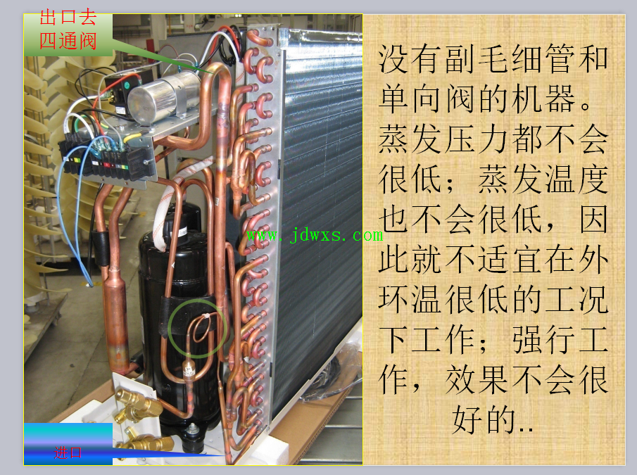

机器正常,但用户不接受用户是否期望值过高,或是导购的误导(有些人以为只要安装了收到其他维修同行的一台空调,那么就不管在什么样的条件下都可以享受春天般的温暖,应该说这种愿望是美好的,但事实上来说是不可能的,如果说用户有这样的想法并不奇怪,但我们维修工要是有这样的想法就不对了!我们行当里有个行规;工人不允许用“用户这么说的”为理由),我们只能保证把空调修好,保证这台机器正常,却不能保证用户的“非常要求”制热时正常机器室外机的表现(外热交表面的温度应该是很均匀,切温度低,视温度湿度的不同会出现结露结薄冰或结霜的现象,外热交管板弯管上的表现更明显!外风机吹出来的风很冷,与外环温的温差可达4度到10度,当然温差越大越好!说明吸热好呀。粗管热,细管温。但如果粗管烫,切不能长时间的用手握住,那就不正常了!很有可能是氟不合适或管子握扁,内热交哪里堵(这个堵,1是指系统那组管道堵了, 2是指内热交的进风面-后背,过滤网的脏堵)等等。)国家的规范和俗称约定制热时的标准工况;室外7度,室内21度(空调上标的额定电流就是在这样的工况下测得的,但如果当时的温度低于标准工况,那么实际上测到的电流也应该小于额定电流)热空气总是被强制的掠过指定区域后上浮到房间的上部(热气上升,冷气下压),然后才慢慢的朝下弥散..因此来说;制冷的时候考虑使用面积,可制热的时候,不光要考虑使用面积,保温情况,还要考虑使用房间的层高!制热时房间的各个节点温差确实是很大的,它受的因素比较多,而主要是保温条件,例如一般来说;房间的上面比较热点房间的下面比较凉点,离空调近的地方热点,离空调远点或离外墙面近的窗户门就冷点。
机器房间搭配道是合适,可房间上部却存不住热气或吸热太厉害!养狗户用户为了散发狗的“臭气”在门上和窗户都留了一个小口,流通空气红缨东坊木子休闲会馆房顶抽风机把热气都抽走了另外一些临建或活动板房,卧室与大阳台直接连接,阳台封闭全部采用3mm玻璃,只挂了一层薄薄的窗帘,还有临街的办公室,整个墙面都是玻璃;如果又是按常规选机型的话,制热肯定不会好!
安装不当造成的制热效果差一个用户反应自空调安装到现在,不管制冷还是制热都不行,原安装单位去看过,也没有说出个所以然,办事处又派我们去看,工人检查电流压力都有点高,但检查外热交,氟合适呢,看内机接管是“反出口”于是检查管道,当检查到内机“老根”处,发现粗管已“拧成麻花状”割掉“麻花”重新焊接,安装好试机,一切正常,用户满意。另收到其他维修同行的一台三匹柜机,粗管出墙处握扁,不光制热不好,而且会发出一种怪怪的声音,压机也老爱热保!工人割掉握扁处,在这里焊了一个90度的弯头,再次试机制热好了,怪怪的声音也没有了。一个用户反应他们家的空调制热不好,别的网点工人上门拿“封口钳”把他家室外机细管阀上面的细管夹扁,说是提高压力,制热会好的!可用户说他怎么一点也没有感觉到制热好点,反而觉得更差了..我们网点的工人上门看见后,差点没有晕死,认为这样只会造成回气不畅,怎么会制热好呢,而导致用户抱怨制热不好的根本原因是用户家的大玻璃门窗保温不好,吸热太厉害,前一向用户觉得机子好是因为天气不是十分的冷,而今天气寒冷,建议用户再买个“油汀”或暖风机辅助使用制热的时候粗管折瘪的地方,这里会节流,视握扁的程度不同,制热的效果也不一样,严重的会吹冷风完全指望空调取暖,必须看地方,空气的湿度,天太冷了(低于﹣5度)湿度又大,不管是什么空调(只要是热泵)效果都不会好!有些而半吊子在网上发帖说空调必须达到40度否则就是四通阀单向阀坏了,在不就加“药水”,那不是瞎咧咧吗?还有一些簇拥人家退换机,瞎起哄!
