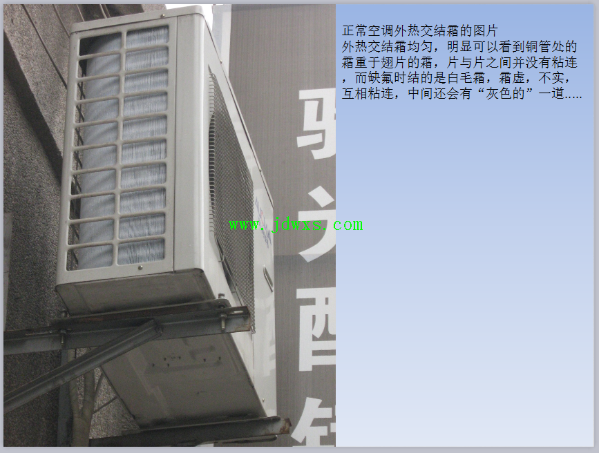

氟量的多少与其对应的现象是否结霜还要看温差与相对湿度是否支持!这里尽为了解释清楚和远程好理解,用图片来演示,1是一目了然,2是表示冬季加氟并不困难我们必须搞清楚和确认;我们使用的空调是热泵空调,热泵空调的基本原理就是;吸热-转移-散热。而吸热的东西就是外热交(外面的热交换器)蒸发压力的提高势必带来的是蒸发温度的提高,外热交与外环温的温差减小!氟正常时;外热交与外环温的温差最大!外热交进口与出口的温差最小。吸得热最多,粗管热,细管温!氟多一口;外热交与外环温的温差减小!外热交的出口冷与进口,外热交的温度均匀。吸得热差点,粗管烫,细管温度常温!氟再多一口;外热交与外环温的温差相近!外热交几乎没有什么反应,尽外热交管板弯管有所反应外热交的出口与进口的温度接近,气液分离器的温度冷与外热交!外热交的温度均匀。几乎吸不来热,粗管烫,细管凉氟如果再多,室外机的最冷点就移到气液分离器下面,压机吸入口处,外热交不吸热.........
粗管烫就是氟不合适,加氟多少会有一个“驼峰现象”也就是说,氟少了或氟多了粗管子都会烫的,而氟加的合适却并不烫,而是个热的,这几乎在全国都是一个普遍的现象,冬天加氟夏天放,器根本原因就是加氟看电流压力却没有添加修正数据惹的祸!!!再说一遍,加氟看电流压力没有错,错的是没有添加修正因素,这就是我常说的“神龙见首不见尾”也就是说;只说了前半句,加氟要看电流压力,至于说什么叫修正因素,由于他没有听说过,也懵了,自然也就“不闪面”装个矜持,不再露脸.........您要是问我修正因素都有那些因素,我也说不好,试着说说;例如内外风机是高风还是低风,内外环温是热还是冷,两器既毛细管搭配的不一样,房间高低,都会影响到高压的压力和电流当然一般维修工实际操作都是以收到其他维修同行的一台机器做模本(也叫标准)相对一段时间内,以天气温度环境房间保温情况电压做一修正来看电流压力的!但如果是不管东南西北都说多少压力电流,风口温度能达到多少度,显然是没有道理的
正常空调外热交结霜的图片                            外热交结霜均匀,明显可以看到铜管处的霜重于翅片的霜,片与片之间并没有粘连,而缺氟时结的是白毛霜,霜虚,不实,互相粘连,中间还会有“灰色的”一道.....
