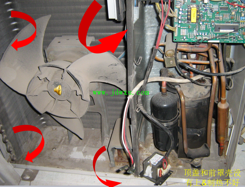

过冷管组半堵和缺氟的症状一样的是;蒸发压力都低不一样的是;缺氟,高压不高。而过冷管组半堵的症状是高压比较高!而且制热模式下,有点像氟不合适的症状,既手摸粗管非常的烫,可已到内热交就没有温度了。
  系统有脏物形成堵引起的制热不好
收到其他维修同行的一台KFRd-23LW/Z空调;,制热运行效果差;用户反映这台空调以前使用挺好的,9月的什么时间搬家,搬家公司给一起移的机子,空调搬过去装好后,她还用手试了试,吹出来的风凉凉的,试机应该是好的呀,可现在使用怎么就这样了,于是她就给搬家公司打电话,可人家搬家公司不认,说当时空调安装好试机正常!用户也签字确认,用户这下没办法了..于是就天天给海尔打电话。       网点上门看机器 ,开机初始制热效果倒还差不多,但一会时间就不行了,气液分离器原来结霜挺好,出问题的时候气液分离器的霜就化的差不多了,再看外热交仅底下有一溜霜;就凭这可以断言“蒸发压力偏低”十有八九 1是缺氟了2是截流过甚!可制热正常的时候,压力电流正常,出问题的时候,压力也掉了下来,检查气液分离器的温度,是凉的,排除了四通阀串气的可能性,焊下压机,明显的可以看到气液分离器滤网上面有些什么“黑乎乎”的东西..      网点焊下气液分离器,单试压机大约5分钟,吸排气都挺好!再看气液分离器,好的气液分离器从上面望下看应该能看到滤网,可这什么也看不到,黑乎乎的,用平口螺丝刀能挖下来黑色粘糊糊的东西,于是就用汽油清洗气液分离器后并恢复,再打开过冷管组的过滤器发现也很脏,就更换了一套过冷管组。再恢复,系统加氟,粗管道串了个过滤器,里面加变色硅胶和活性炭,运行两小时,再抽空加氟,试机,一切正常      教训:网点原检查电流压力都正常,切摸粗管子很烫!认为一切都正常,(可是以摸到内热交就没有温度了)认为无处下手,没办法修!就把责任推到“非海儿网点拆移造成的,不愿意继续耗下去”制热不好确实需要检查电流和冷凝压力,可更需要注意蒸发压力呀
原来的故障是电抗器拉弧打火接触不好造成的通讯故障,准备拉回内修,可压机无法工作,安装工放氟的时候管道内壁油膜出汗结露,安装工联机只是用自身的氟排了个空,通讯故障解决了,可制热依旧不好,原因就是排空不好!正确的的方法是;氟放完或氟回收完,等管道和室内机的温度和环境温度比较接近时,再“开管”也就是松开螺母,回收管道,室内机.....
  变频空调调整氟网上或一些教材要大家把氟全放掉,再定量加氟,而且是定频加,都是没有必要的!                                            变频空调限频引起来的制热不好
限频的特点就是MCU自保护,限制频率,降低频率或固定在某一个安全的频率(转速)电流小,高压压力低,低压高!
变频空调限频引起来的制热不好基本上和制冷不好一样的,原因最多的也是氟不合适,探头阻值变异,电源因素,安装或使用不当
氟不合适;指的是 不是氟多了就是氟少了,还有水分过大!不溶气体等。变频空调调整氟和定频空调一样,也是看外热交是否均匀且最冷!
探头阻值变异;探头阻值变异这只是一种叫法。实际上板子上的采样电路故障(例如滤波电容漏电了),MCU输入口坏了,用了一个不同规格的探头(但这个探头确实是好的,比方人家原来是15K的,你现在给人家换上去一个5K的,那行吗)
电源因素;例如电压偏低,电源接口外机主保险管接触不良,主令继电器,电抗器拉弧闪电等
温度特低时要制热的处理环境温度<-10度,格力空调(5P)继续制冷,报E3,大家认为正常吗?工业机房用来给设备降温制冷运行(室内温度18度设定16度),但由于环境温度过低(室外-10度),按照R22的特性(-20度,压力2.51 kg/cm2,表压3.51kg/cm2 ),只要机器长时间运行,低压压力要小于2kg/cm2,低压开关就动作,机器报E3(查资料没有低压动作的压力,在机器上的低压动作压力也看不清,哪天去配件库去看看,大家有知道的,说一声)从原理上讲,5P机器设计为家用空调,我认为报E3也算正常,专门设定给这个工作条件用的肯定不报错误。同一个单位的10P低压管一边结冰到室内,一边到压机吸气口低压也很低,但不报E3,我认为一是设计,二是低压开关也不是太一样,哪天比较一下!大家认为这样的工况条件下报E3正常吗?我确认不会缺氟,简单处理了一下,把LPP直接和零线短接了,大家认为合适吗?(昨天短接了一个,今天又降温了,现场另外的几个都报警了,就这个没报,其中还有报E2的,用户让我都给短了,我正在考虑给外热交上安装一个冰箱用温控器,控制外风机的零线COM不就解了温度我设置为3度高于3度外风机启动,低压开关控制断开低于3外风机停止,低压开关控制和上(低压开关依旧断开,但温控器“反相开关”却和上,所以空调是不会报故障的具体操作是把温控器的感温条放到外热交上面两片的“槽内外风机零线COM”割断“接温控器”同相开关的两端(常温常闭,低温断开)温控器反相开关的两端接低压开关的两端西安周涛多年前混饭吃的小把戏,时间长了,似乎都记不起来了.........温控器反相开关的两端接低压开关的两端常温断开,低温合上温度设定3-4度,也就是温控器的中间
古怪的个案四通阀线圈霉断,老是似通非通的..一会制热,一会制冷。感温头掉在内热交上,制热一会就停机管温环温插错负离子发生器引起的没有到设定温度就停机的故障(屏显温度也会蹦上跳下的)遥控接收显示板上的auto开关漏电或震动误动作防冷风功能不好,吹出来的风太凉,可以换个管温,或把内管温挪到内热交比较凉的地方,或给内管温窜个一二百欧的电阻试试,这样还可以达到化霜的时候;开始的时间提前,和停止是时间滞后,达到化霜更彻底!但一定要谨慎使用,因为一不小心会烤坏前罩壳或什么塑料件的!
