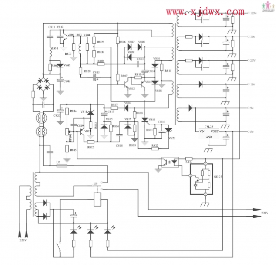

    1.打开电视机如果是【sw三无】【故障】,指示灯不亮时,首先查看保险管是否断了,可用表RX10欧档测300伏大
   电容有没有短路,如无短路一般就是整流或消磁电阻击穿引起保险丝断路。
2.指示灯亮时不能开机,测行管CE极之间是否短路,如行管击穿时先取掉,在+B接60w灯泡,注意有
  的机子接灯就不能起动了,应先开机再接灯,再测+bdianyuan电源是否正常,否则先把dianyuan电源修好,并检查逆
  冲电容.行供电滤波电容等。
3,如果是不明原因坏行管,就应重点检查dianyuan电源部分,老式机.JVCdianyuan电源电路坏行管的,都要把dianyuan电源初级
  的续流滤波电容和耦合电容换掉,[47微法]。A3dianyuan电源的取样电阻坏的比较多见,个别机光耦也有坏
  的,这些现象是不定时烧行管的原因只一。
4.dianyuan电源正常后, 取正品行管上机,并用空芯针断开行推动变压器初级一端,测行振荡是否有正常电
  压输出,如正常时可瞬间接通一下行推动变压器初级一端的断点,就可观察输出级是否正常,这样
  做可减少不毕要的损失。
5.行工作不正常时,用万用表交流档测行推动变压器初级两端电压正常时应为50一70v的交流电,此
  电压可判断行扫描是否工作正常,如果行振荡没有正常工作或行保护、停振等现象,都是不会产生
  此电压的。
6.行推动正常工作后,开机光栅应出现,如无光栅或+B电压降底,说明彩行或偏转有短路现象,就应分段
  检查,用表测行管c极电压[正常时180一200伏],先断开行偏转,再开机,如果正常了,说明是偏转坏
  了。否则就是高压包内短路了。[主意断偏转通电时间不可过长]在实际维修时应根据据体表现灵活
  对待,灵活操作。
