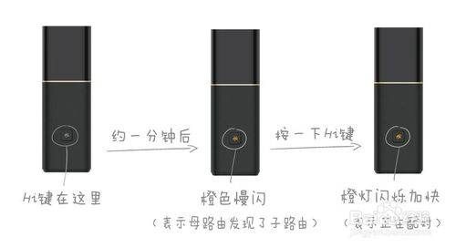

方法一:按母路由Hi键配对
将单独购买的子路由插在墙上插座上。
2
观察母路由的 Hi 灯,等待约1分钟后它将自动变为橙色慢闪。
此时,按一下母路由的 Hi 按键后松开, 灯将闪烁加快。
(母路由指示灯没有自动橙色闪烁前,请不要按Hi键。
如果按了,请拔掉母路由电源后重启,等待指示灯自动变为橙色闪烁后再按。
3
等待母路由Hi 灯和子路由的指示灯均变为白色常亮,即表示子路由成功与母路由连接。

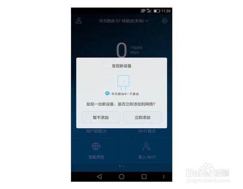

方法二:通过APP配对
将单独购买的子路由插在墙上插座上。
2
打开Huawei HiLink APP 并成功登陆到到华为路由Q1上,APP将自动检测到新设备,进入首页按照提示添加。
3

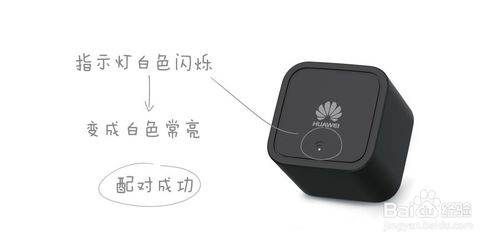

观察子路由的指示灯由白色闪烁变为白色常亮时即完成配对。
END

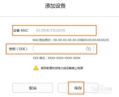

方法三:通过 Web 配置

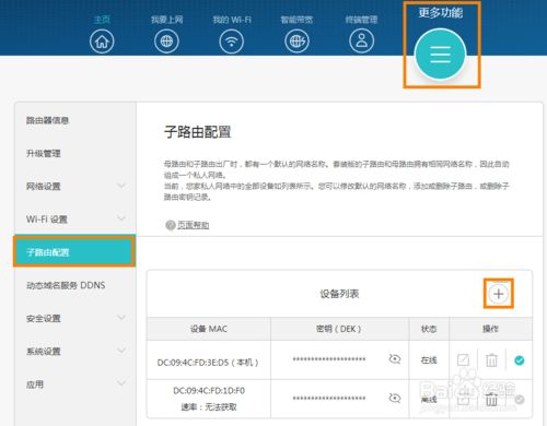

电脑或手机连接到路由器的 Wi-Fi(或者电脑连接到路由器的 LAN 接口)。
在浏览器地址栏中输入“192.168.3.1”登录路由器 Web 配置界面。
选择“更多功能 > 子路由配置”,单击“设备列表”右上角的 “+”图标。

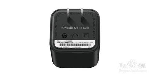

将单买的子路由底部铭牌上的 MAC 地址和 DEK 码先提前记录下来(抄在本子上或者拍照记录)。
然后将子路由插到与母路由同一房间尽量靠近的墙插上,在浏览器“添加设备”页面中输入单买的子路由底部铭牌上的 MAC 地址和 DEK 码。
输入完成后,确认子路由灯在闪烁时,点击页面上的“保存”。
观察子路由的指示灯变为常亮时,即配对成功。
