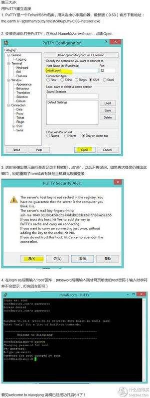

接下来会用到Putty(SSH客户端登陆工具)点我下载
因为露珠已经刷成了华硕了,具体详细步骤直接贴网上的图好了。
putty:host name输入:192.168.31.1(或者输入:miwifi.com)
点击Open进入命令提示符界面输入→root→ 回车
这个时候需要输入小米官网页面上显示的root密码,但在输入密码时光标是不闪动的,输入后回车即可!

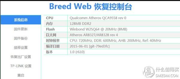

2、刷入breed
关于breed
点击进入breed下载页面,找到xiomi-mini下载

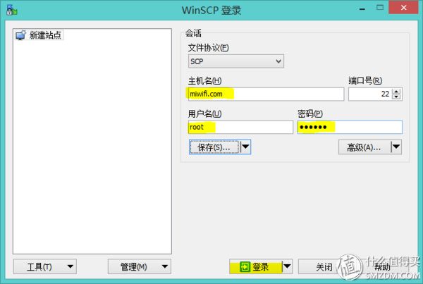

用putty命令备份小米uboot, 命令复制后鼠标右击可以粘贴
dd if=/dev/mtd1 of=/tmp/xiaomi_uboot.bin (此处为备份小米uboot)
用winscp将/tmp/xiaomi_uboot.bin文件保存到电脑上
注意:xiaomi_uboot.bin需要保存好,以后刷回miwifi时需要使用!
把下载好的breed文件,重命名为breed.bin,用winscp上传到/tmp目录
mtd -r write /tmp/breed.bin Bootloader (此处为刷机命令)
输入命令后,路由器会重新启动,固定电脑有线网卡的IP为192.168.1.3
按住mini的reset键后接入电源,等到mini的黄灯狂闪3-5秒后,松开reset键,电脑上在浏览器中输入192.168.1.1,进入的breed控制台

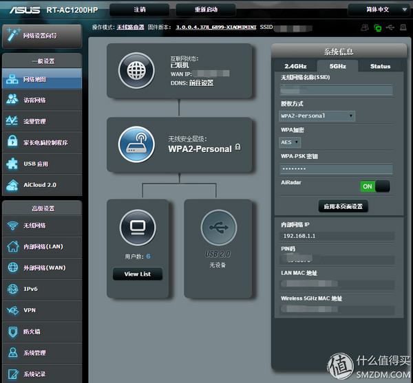

3、刷入华硕固件
关于固件
点击下载固件
找到小米mini的下载
解压固件,在breed控制台,选择固件更新,然后选择rom,刷入解压的固件即可enjoy it!
优点:比官方固件速度快、信号强了不少。
最直观的感受就是原来在房间用wifi上网,打开网页延时严重,刷了这个基本上就是秒开了
