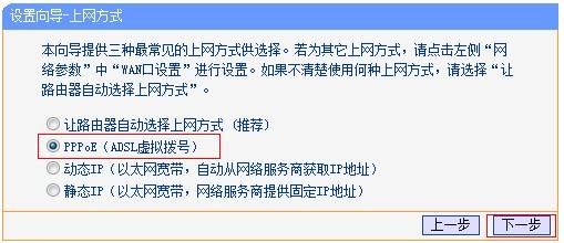

3.登录后台后选择快速设置,然后点击下一步

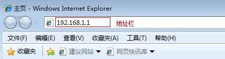

进入无线路由器设置界面,我们可以在无线路由器的背面查看到路由器的IP地址。
通常,路由器的IP地址是 192.168.0.1 或者是 192.168.1.1 。
找到这个IP地址后,我们打开浏览器(最好是IE,即 Internet Explorer),打开浏览器后在地址栏输入你的路由器背面的IP地址。
即输入 192.168.0.1或192.168.1.1.

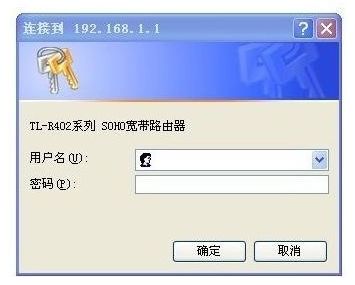

如果弹出的界面需要用户名和密码,路由器背面会附有用户名和密码,输入即可。
现在,我们就正式进入了路由器设置界面。

首先准备好自己的光纤运营商所给的光纤上网账号和密码。
找到快速设置向导开始设置。
