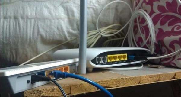

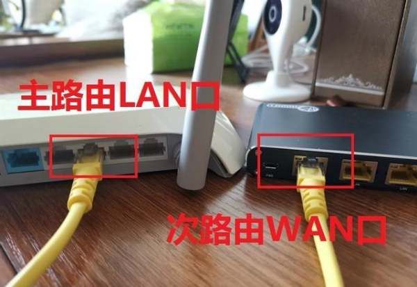

网线连接方法  把另外收到其他维修同行的一台无线路由器作为二级路由,使用网线连接两台路由器也是有规则的。
网线的一端,连接到二楼无线路由器的任意一个LAN口;网线的另一端,连接到一楼华硕无线路由器的WAN口。

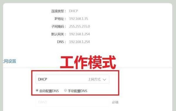

以上设置完成后,将网线插入华硕路由器的WAN口,然后WAN设置选择DHCP模式,保存后两台无线路由器都可以使用了。

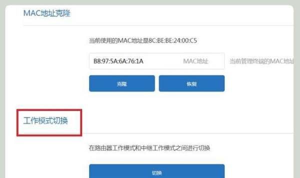

除了二级路由的方案外,还有中继模式。
网线的连接方式不变,进入华硕无线路由器的后台,在“上网设置”中找到工作模式,切换成“中继模式”就可以了。
