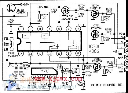

 由于此机TV/AV均行场间歇性不同步,首先怀疑同步分离不稳定,从电路图图纸上可以看出TA8759   33脚是同步分离电路的信号输入脚,测量此脚电压图像正常时6.5V,【故障】时升高到7.2V左右抖动。
       顺线路测量R233两端电压正常时4.8V,【故障】时升高到8.5V以上且不稳定。顺藤摸瓜查到Q609   B极电压随【故障】变化,Q609   B极信号由Q217/Q218两只场效应管切换信号,Q218栅极低电平,Q217栅极高电平;显然Q217导通,信号来自亮色分离板的Q703和IC701   4脚。

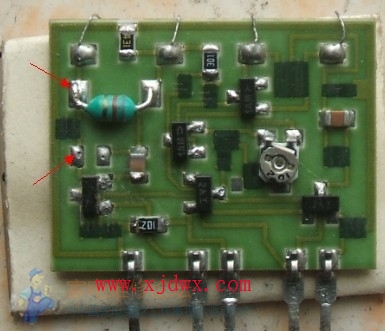

       再测量Q703  B极(也就是X701    5脚)正常时6.4V,【故障】时8---9.5V之间跳动,X701供电12V正常,输入脚电压基本稳定,看来就是这个外形类似延时线的东东有问题。此件型号是316K,作用是亮/色信号分离。
      取下X701单独加12Vdianyuan电源,5脚电压时高时低。由于此件难买,决定拆开一看究竟。 仔细测量发现上图辆红色箭头之间电zuzhi阻值为200多欧且不稳定,而陶瓷基板上明显是一条铜箔,加焊一铜丝,装机正常。
此机有时也可从IC701的1脚(Y/C分离级视频信号输入端)到Q703b极(亮度信号包含同步信号输入端)之间加一根跳线修复,但X701内部损坏严重时会造成色度不良。
这类陶瓷基板的厚膜电路在早期的彩电常见,如三洋的JUO114,006等,【故障】率比较高。其中一个常见的损坏原因就是焊点的边缘氧化变黑而断路。 昨天 11:02 上传下载附件 (30.89 KB) 如图中红圈所示。
