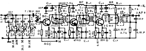

摘要: ! 下图是为4D4型电视机的中放电路,其中201、202、203、204是吸收回路,分别对相邻高低频道的图像及伴音的干扰频率进行吸收,其吸收频率分别为38.5兆赫、29兆赫、30.5兆赫、39.5兆赫。本电路采用三级 ...
    !             下图是为4D4型电视机的中放电路,其中201、202、203、204是吸收回路,分别对相邻高低频道的图像及伴音的干扰频率进行吸收,其吸收频率分别为38.5兆赫、29兆赫、30.5兆赫、39.5兆赫。本电路采用三级单回路调路调谐放大器组成,第一至第三级的谐振频率分别是:34.5兆赫、33兆赫、36兆赫,故属于三级参差调谐放大器电路,该电路采用失配法来实现防止自激的,故每级调谐回路并联一个阻尼电阻(2千欧、3.3千欧、22千欧),为了避免级间经dianyuan电源内阻产生的交流耦合,采用了多个滤波电路:Cφ1Rφ1-Cφ4Rφ4以及Cφ5Lφ1、Cφ6Rφ20
 调整方法:
1、按规定要求调整各级直流工作点(略)
2、调整中频放大电路的频率特性
这里介绍一种简单的万用表调试法,适合于业余爱好者检修,本文由家电维修杂志论坛http://www.jdwx.cn/收集资料电视机用,这种方法是利用【AGC】电压作中放电路输出电压的指示。调整时假定高频头工作正常,能收到电视台信号,具全步骤如下:
(1)先将吸收回路(201、202、203、204)断开接地端,待调整吸收回路时才逐一接上,
(2)接收电视信号,并以万用表监视【AGC】电压,调整中周2B1磁芯,使万用表读数最大,此时2B1谐振于34.5兆赫;然后调中周2B1,也使万用表读【存储器数据】最大,再把磁芯向电感增加的方向旋转1-2圈,使万用表读数稍有减小,但不很明显为宜,这样使2B2谐振在33兆赫附近,最近调节中周2B3,使万用表读数最大,再把磁芯向电感量减小方向旋转1-2圈,使万用表读数略有减小,但不很明显为宜,这样2B3谐振在36附近。
(3)调整电感206,又使万用表读数最大,再按步骤(2)的过程重调一趟。
上述调试过程,可能出现伴音干扰问题,但可以暂不管它,待调整吸收电路时此现象将会消除,使用此方法应注意三点:1、调整时要了解清楚中周的磁芯位置与电感量增减的关系,对10A型中周,当磁帽靠近:“王”字磁芯时,电感量增加,反之,电感量减小,2、若信号弱时以监测中放【AGC】为宜;若信号强时,则监测高放【AGC】为宜,3、应合适地选用万用表量程或用电压补偿方法把变化电压显示出来。例如当【AGC】电压变为从0-0.2伏,然后改用1伏档监测,这样指针摆动范围较明显。
这种方法不仅适用于调整电视中放,也可以用来调整其他中频电路,此时中输出可接上二极检波电路,以万用表监测检出的直流电压,又以信号源输入信号给中放电路,调整方法可参考前述步骤(2)进行。                              友情提示,本文章源自互联网收集,欢迎你到论坛与大家技术交流请点击这里 www.jdwx.cn
