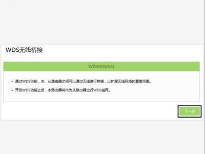

2、进入WDS设置界面,点击WDS无线桥接中的 下一步,开始设置;

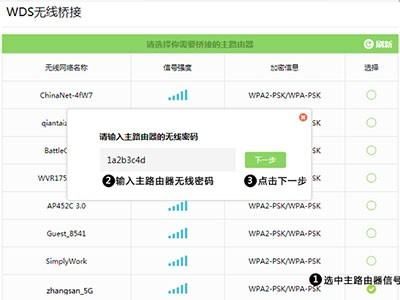

3、扫描并连接主路由器信号,找到主路由器的信号,点击 选择,路由器自动提示输入主路由器的无线密码,请正确输入,并点击下一步;

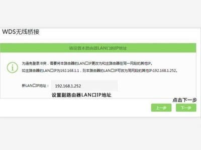

5、将副路由器的LAN口IP地址修改为与主路由器在同一网段且不冲突,并点击下一步;

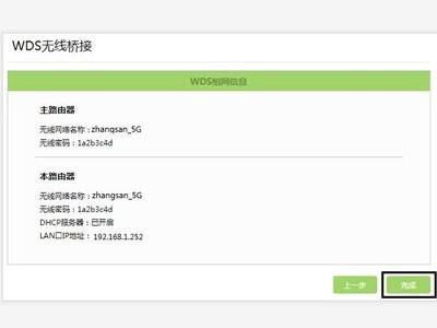

6、确认配置信息正确,点击完成,设置完成。

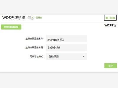

7、观察右上角WDS状态,已连接 表示WDS桥接成功。
