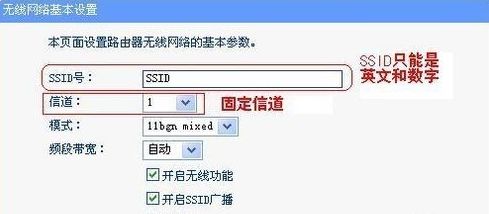

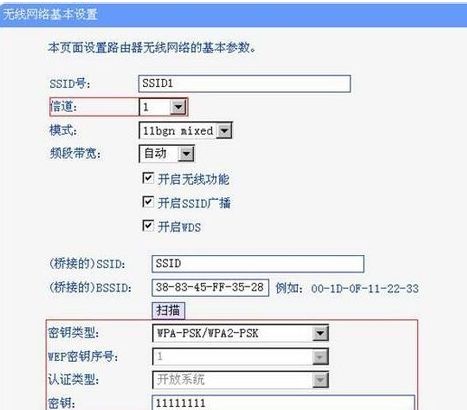

2在无线设置-基本设置中设置“SSID号”、“信道”,设置固定信道号,如图:

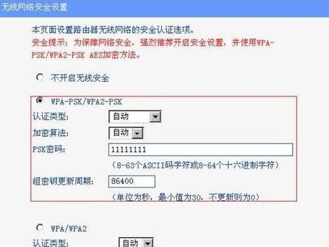

3在无线设置-无线安全设置中设置无线信号加密信息。
记录该无线路由器设置后的SSID、信道和加密设置信息

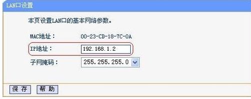

在网络参数-LAN口设置中,修改IP地址和第收到其他维修同行的一台路由器不同(防止IP地址冲突),
如192.168.1.2,保存,路由器会自动重启。

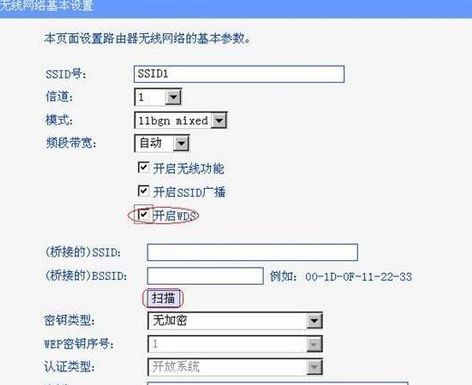

在无线设置-基本设置中勾选“开启WDS”。

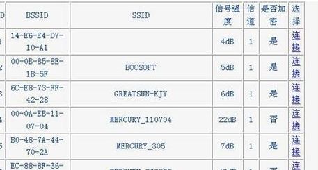

点击“扫描”,搜索周围无线信号。
在扫描到的信号列表中选择第收到其他维修同行的一台路由器SSID号,如下图中SSID,点击“连接”。
将信道设置成与第收到其他维修同行的一台路由器信道相同。
同时设置加密信息和第收到其他维修同行的一台路由器相同,点击“保存”。
如下图:

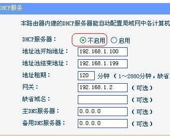

关闭DHCP服务器。
在DHCP服务器中,选择“不启用”,保存,重启路由器。

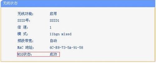

此时第收到其他维修同行的一台无线路由器与第二台无线路由器已成功建立WDS。

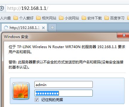

第一步:连接好无线路由器后,在浏览器输入在路由器看到的地址,一般是192.168.1.1(当然如果你家是用电话线上网那就还要多准备一个调制调解器,俗称“猫”)。
 输入相应的'账号密码
第二步:进入后会看到输入相应的帐号跟密码,一般新买来的都是admin。

第七步:然后下一步后进入到的是无线设置,我们可以看到信道、模式、安全选项、SSID等等,一般SSID就是一个名字,你可以随便填,然后模式大多用11bgn.无线安全选项我们要选择wpa-psk/wpa2-psk,这样安全,免得轻意让人家破解而蹭网。
