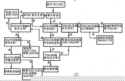

  总之,对于激光头和伺服系统的检修,本文由家电维修杂志论坛http://www.jdwx.cn/收集资料,主要采用以上方法进行,但也不是一成不变的,要视具体情况而定。除上述以外,如果怀疑激光二极管老化,还可以试调激光头上功率调整电阻来判断(适当增加激光管工作电流以增大发射功率)。一般是向顺时钟方向稍微调节一点,若此时能恢复读盘,可证实激光二极管老化。调节时应注意幅度宜小(比如飞利浦机心的VRzuzhi阻值设定为1.2kΩ,调到800Ω即可,如果调整至zuzhi阻值500Ω才能工作,表明激光管老化严重,已到终结状态)。这是“治标”之法,尽管可使用一段时间,但终究要更换激光头。检修,本文由家电维修杂志论坛http://www.jdwx.cn/收集资料“不读盘”【故障】,可按图1的流程进行,图中以碟片能否转动为中心概括出检修,本文由家电维修杂志论坛http://www.jdwx.cn/收集资料逻辑,可供参考。

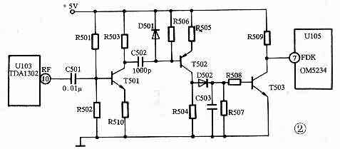

  分析与检修,本文由家电维修杂志论坛http://www.jdwx.cn/收集资料开盖观察发现物镜在刚开机时只能作短时小幅度抖动(正常机则作上下大幅度三次抖动),于是怀疑聚焦检测电路有【故障】。该类MKH612机心(又称L1210机心)与其他机心有所区别,主要是聚焦检测电路(简称FOK)没有集成在伺服处理集成电路TDA1302之中,而是由一个单独的分立元件电路所组成,如图2所示。
  从RF放大器(TDA1302)⑩脚输出的射频(RF)信号,经C501耦合进入T501组成的高频信号交流放大器放大,再经C502耦合至T502作限幅放大,然后经过D502、C503、R507组成的包络检波电路检出其峰值电平,将包络电平送至T503基极而使之导通,微处理器便由高电平变为低电平,发出指令给主导驱动电路接通主轴电机,同时给显示电路指令显示曲目。若该电路出现【故障】,会使RF失落或RF幅度下降,导致无法读盘而显示“NODISC”。
  检修,本文由家电维修杂志论坛http://www.jdwx.cn/收集资料时,应重点检查FOK电路,可用万用表鉴测TDA1302⑦脚电压,因为该脚正常无碟时从0V上升至5V,有碟时先从0V上升至5V,读盘时由5V下降至0V,如果该脚电压不遵循上述变化规律,可判断该电路有问题。实测⑦脚电压在有、无碟片时均不变化,始终在高电平,于是怀疑电路中有问题。检查晶体管均无异常,最后查出系耦合电容C502(独石电容)漏电,其漏电电阻值为280kΩ(用R×10kΩ挡测得)。换一只好电容,【故障】排除。顺便指出:该电路【故障】亦较常见,电路中晶体管损坏现象也时有发生。而且任一部位【故障】均会造成不能正常聚焦而导致不能读盘现象产生,检修,本文由家电维修杂志论坛http://www.jdwx.cn/收集资料时务必引起重视。
