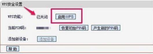

2、设置WPS页面 我们可以看到WPS功能此时处于“已关闭”状态,点击【启用WPS】。

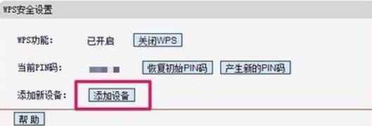

3、WPS功能此时变为“已开启”状态,点击【添加新设备】。

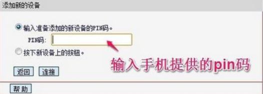

4、选择【输入准备添加的设备的PIN码】,只要在下面的方框中填入手机提供的PIN码。

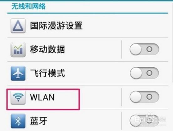

5、打开手机设置,选择【WLAN】。
6、开启无线连接,点击右下角的设置符号。

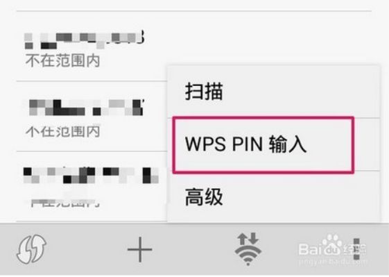

7、在弹出的列表中选择【WPS PIN输入】。

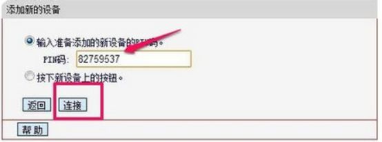

8、这时手机会提供一个PIN码,只要把这个数字输入第四步的空框中就好了,然后点击【连接】。
