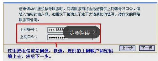

打开WAN口设置,根据自己的接入方式,选择接入方式,选择pppoe,然后填上运营商提供的宽带用户名和密码,点击保存
然后连接就可以上网了。

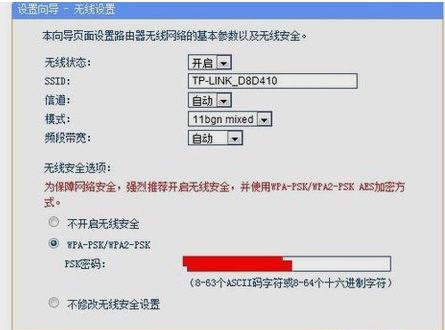

如果是无线路由器,继续进入无线设置,选择加密类型,输入无线网络WIFI密码重启就完成了。

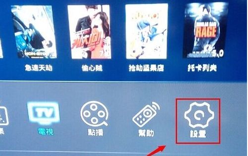

1、有线网络连接。

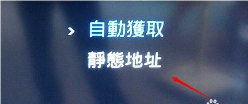

在从路由器LAN口出来的网线,插入机顶盒后面的网线接口,机顶盒开机。
进入设置在选择连接方式的时候可以选择【自动获取】
