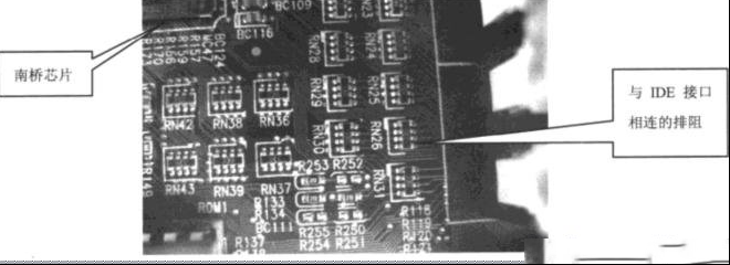

  IDE接口损坏的【故障】表现是不认硬盘和不认光驱,此时可以用万用表测量IDE接口的zuzhi阻值来判断是IDE接口损坏了还是与它相连的电阻或电容损坏了。下图所示为IDE接口的定义。
  不同品牌的主板其IDE接口的电路设计稍有不同,主要有两种形式:一是IDE接口线路不经过任何元件直接进入南桥芯片:二是IDE接口线路与电阻或电容(电容的另一脚接地)连接,再进入南桥芯片。如下图所示为IDE接口线路经过电阻进入南桥芯片。
  ●  对于IDE接口线路不经过任何元件直接进入南桥芯片的土板,维修起来比较困难。
  这种主板不认硬盘、光驱大多是南桥芯片出了问题,拆焊南桥芯片需要有‘一定的设备,且更换南桥芯片的成本过高,一般不做维修。
  ●  IDE接口线路与电阻或电容连接,再进入南桥芯片的主板,如图10-32所示,常见的是因电阻断路或电容对地zuzhi阻值过低造成不认硬盘、光驱。

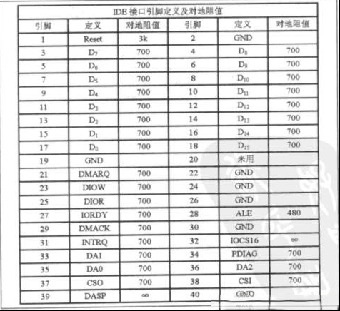

  可以通过测量IDE接口各个引脚对地的zuzhi阻值来判断是哪个引脚出现了问题。在测量到异常zuzhi阻值的引脚时,就顺着异常zuzhi阻值的引脚查找与它相连的电阻或电容,检测这些小元器件是否损坏,如果损坏,直接更换就行了。下图所示为IDE接口各个引脚的对地zuzhi阻值表,表中【存储器数据】使用MF500型万用表Rxl00档测出,各种主板其IDE接口引脚对地的zuzhi阻值不尽相同,但都应有几百Ω以上。

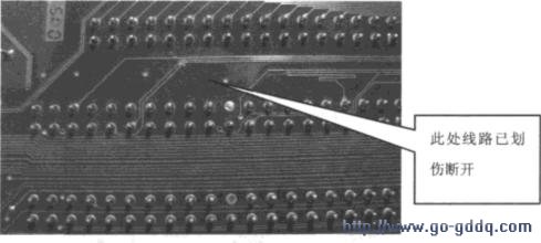

  由于IDE线路断线造成不认硬盘、光驱的【故障】,在维修中也时而碰到,这种【故障】使用观察法就可以明显地看出来,只要将线路修补好就行了,如下图所示。
