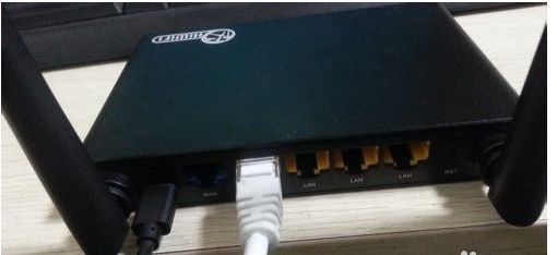

一、怎么让路由器ttl=100刷机
使用网线,连接电脑和路由器的wan口
把usb转TTL线连接到电脑USB端口,另一端连接到路由器的TTL接口。
接线方法
接线 路由器上VCC  不接
路由器 Tx   ---  TTL线的RX针
路由器 Rx   ---  TTL线的TX针
路由器GND   --- TTL线的GND针
安装usb转ttl 串口驱动。
在设备管理里面,要看到COM3出现;
把电脑网口IP配置为192.168.1.100;
安装TFTP   配置TFTP软件,刷机文件要放在TFTP指定目录下。
配置串口终端。
运行putty,点Serial,串口设置: 波特率 57600,NONE,8,1,NONE。
打开串口,开始显示路由器开机过程。
路由器通电;U-Boot 1.1.3  config usb.. 10、在出现"config usb.."文字时,按“2”;******************************Software System Reset Occurred ****************************** __________________________________________________________________ |    ______        ___    ____   ___  _ _                        | |   / ___\ \      / / \  |___ \ / _ \/ / |  ___ ___  _ __ ___    | |  | |  _ \ \ /\ / / _ \   __) | | | | | | / __/ _ \| '_ ` _ \   | |  | |_| | \ V  V / ___ \ / __/| |_| | | || (_| (_) | | | | | |  | |   \____|  \_/\_/_/   \_\_____|\___/|_|_(_)___\___/|_| |_| |_|  | |                                                                | |                  Global Wireless Alliance                      | |                   http://www.gwa2011.com                       | |                  E-Mail:2579131212@qq.com                      | |                     Dreambox Team 2012                         | |________________________________________________________________| Please choose the operation:
1: Load system code to SDRAM via TFTP.
2: Load system code then write to Flash via TFTP.
3: Boot system code via Flash (default).
4: Entr boot command line interface.
7: Load Boot Loader code then write to Flash via Serial.
9: Load Boot Loader code then write to Flash via TFTP.
You choosed 2
0 eth_register Eth0 (10/100-M) enetvar=ethaddr,Eth addr:00:0C:43:09:26:BB eth_current->name = Eth0 (10/100-M) 2: System Load Linux Kernel then write to Flash via TFTP. Warning!! Erase Linux in Flash then burn new one.
Are you sure?(Y/N) 输入“Y”,
并按照下面输入相应信息:Please Input new ones /or Ctrl-C to discard         Input device IP (192.168.1.1) ==:192.168.1.1         Input server IP (192.168.1.100) ==:192.168.1.100
Input Linux Kernel filename () ==:0223.bin输入回车,刷机开始开始刷机。
正确TFTP传输文件时,电脑TFTP上面会显示如下信息,表明TFTP开始传输文件
TFTP文件传输完毕。
路由器删除FLASH,并将固件写入FLASH。
6
刷机完成后,路由器会重启,重启完毕,在TTL串口putty里面,输入回车,会显示如下信息,表明刷机已经成功:BusyBox v1.15.3 (2013-02-23 13:25:51 CST) built-in shell (ash) Enter 'help' for a list of built-in commands.   ______        ___    ____   ___  _ _ / ___\ \      / / \  |___ \ / _ \/ / |  ___ ___  _ __ ___ | |  _ \ \ /\ / / _ \   __) | | | | | | / __/ _ \| '_ ` _ \ | |_| | \ V  V / ___ \ / __/| |_| | | || (_| (_) | | | | | | \____|  \_/\_/_/   \_\_____|\___/|_|_(_)___\___/|_| |_| |_| ------Dreambox-GWA(2013, r570) ------------   * 全球无线联盟 哦耶  * Global Wireless Alliance, AE   * http://www.gwa2011.com   * Mail:2579131212@qq.com   * Powered by Openwrt-Dreambox 2013 ------------------------------------------------root@AE:/#

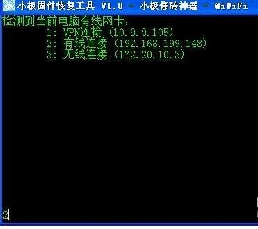

二、极路由1s怎样ttl刷机
方法:
1.先将小极断电.
拔掉WAN口网线,只留下LAN口的网线与电脑相连(刷机时不需要联网),XP用户双击运行,WIN7/8用户使用管理员身分运行(因为会改IP);
首次运行记得一定要解除防火墙限制,一定要点允许访问哦(使用了tftp服务)

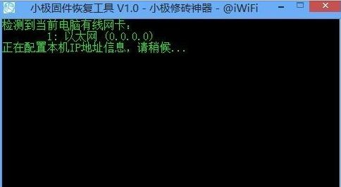

2.如果电脑只有一个有线网卡,程序会自动开始设置IP地址,多张网卡时要手动选择一下.

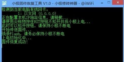

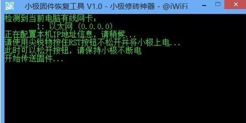

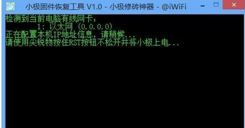

3.待5秒左右后出现提示:此时,捅住小极电源旁的小孔后上电.
4.按住RST键6秒后松手,此时开始传送固件.

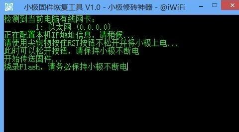

5.传送固件过程约10秒,后开始烧录Flash,请务必保持不断电.
6.烧录Flash过程约两分钟后会出现成功提示,再过一会就可以进后台管理页面了.
