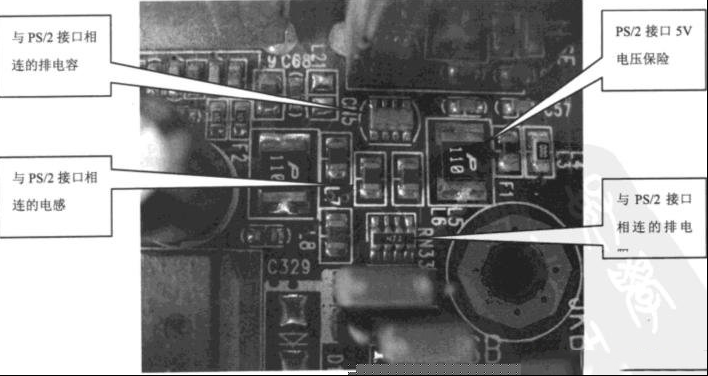

  下面再来看一下与PS/2接口相连的电阻、电容、电感、保险等,如下图所示,PS/2线路通过电感、电阻进入南桥芯片,电容的作用是将高频杂波旁路到地,电感的作用是阻止高频杂波通过,保险是PS/2接口5V电压的保险。

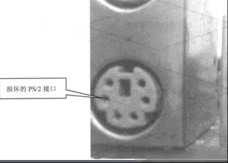

  维修时首先查看PS/2接口是否损坏,通常是插接时位置不正,将接触簧片推歪或推断了,造成了接触不良,遇到这种情况只要更换PS/2接口即可。下图所示为已经损坏的PS/2接口。
  如果接口是完好的,接着测量是否有5V电压,如果测不到5V电压,接下来应测量5V保险是否已烧断。
  如果电压正常,在断电的情况下测量【存储器数据】引脚和时钟引脚的对地zuzhi阻值,此两个引脚对地zuzhi阻值约在400~800Ω左右,都应相同。如果zuzhi阻值过小,应将电容焊出来,再测电阻是否正常。
  若鼠标使用的过程中指针乱跳,通常是电容失效或击穿短路了,焊出来去掉即可。

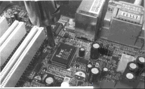

  在检测PS/2接口的线路、电阻、电感、电容、保险等都是正常的情况下,PS/2接口还不能正常使用时,就要考虑I/O芯片损坏的可能性了。这时可以替换相同的I/O芯片,基本上问题都能够解决,如下图所示。
