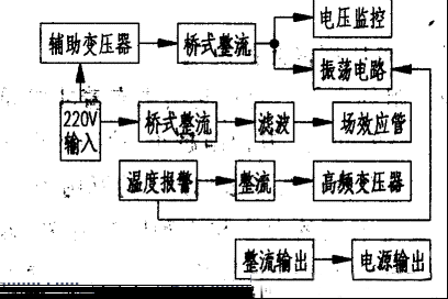

  西门子的S5+135U和S5-150U。可编程序控制器是SIMATICS5的两种可编程序控制器,型号一般为6FS5955-3LFl2和6ES5955-31C14。这两种dianyuan电源系统的原理、结构基本相同,都有直流5.1V、15V、24V输出,其中5.1V为主要输出。15V和24V则为辅助输出,原理框图见左图所示。区别是直流5.1V输出负载能力不同。
  例1.dianyuan电源系统电压输出正常,但系统不启动。可编程控制器不工作。
  这是因为dianyuan电源系统没有发出dianyuan电源工作正常、系统可以启动的信号,该信号是N265产生的,N265是一块专用组合集成电路,型号为lU038E或1U059E,只要N265的外围电路无断线或开路的电阻,一般为N265坏所致,更换N265即可。
  例2.电压失控,输出电压高于5.1V。
  接通dianyuan电源,熔断器就断开。此时场首先检查dianyuan电源内部元器件是否有被击穿,容易被击穿的元器件主要为桥堆V109、辅助变压器、场效应管(Ul、U2),如果是场效应管被击穿,则要进一步检查并接在场效应管两端的稳压管,损坏的应更换,更换损坏的元器件后,拔去短接桥 BRl、BR2、BR3,接通dianyuan电源,观察BR3输出端的波形(TDA4718波形输出脚为(12)脚),如果有方波产生,测说明振荡电路工作正常,此时插上短接桥,接通dianyuan电源,dianyuan电源应能正常工作。如果没有方波产生。应更换振荡电路的两片集成电路TDA4718和UCC3706,更换后还应检查一下波形。另外,在扬效应管被击穿的情况下,如果更换元器件后,不检查振荡电路,而盲目接通dianyuan电源,场效应管有可能会被再次击穿。                              友情提示,本文章源自互联网收集,欢迎你到论坛与大家技术交流请点击这里 www.jdwx.cn
