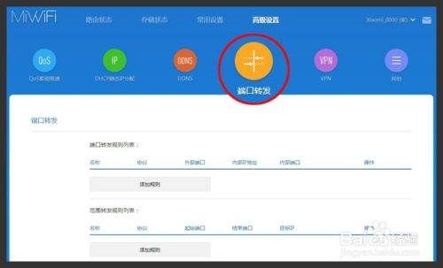

3
在“高级设置”界面,选择“端口映射”选项。
请点击输入图片描述

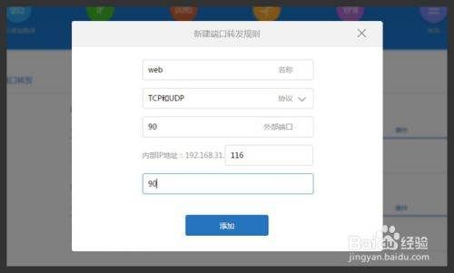

4
添加规则时,“名称”随意填写,协议选择“TCP和UDP”,内部和外部端口都是“90”,内部IP地址是服务器本机IP地址。
请点击输入图片描述

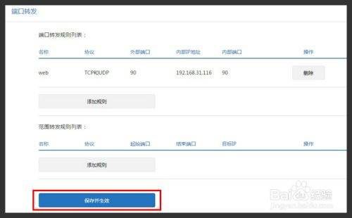

5
添加完成后,如下图,最后点击“保存并生效”即可。
请点击输入图片描述

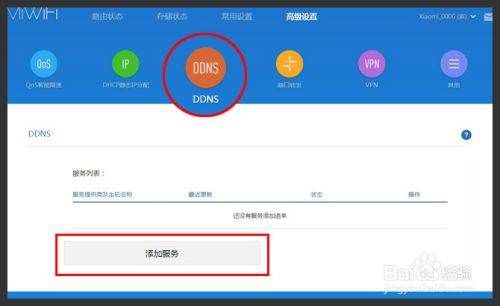

6
选择“DD NS”,点击“添加服务”。
请点击输入图片描述

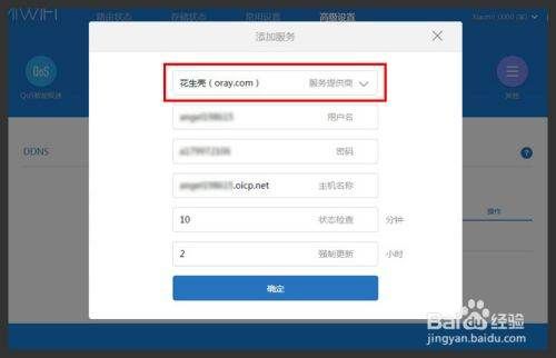

7
根据提示,输入登录信息。
请点击输入图片描述

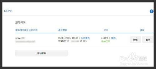

8
登录成功时,如下图所示:
请点击输入图片描述
