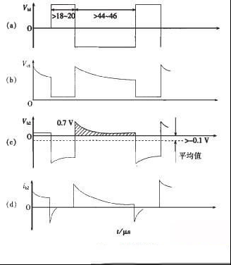

  行管的b极电压正常值为-0.1~-0.3V之间,如果b极电压在这个范围内,说明行AFC、行振荡、行推动是正常的;如果b极电压负值越大,说明行推动不足将导致行电流过大烧行管;如果b极电压值负值越小,说明行频过低,将导致行电流过大,行逆程脉冲过高烧行管;如果b极电压为零,说明行推动以前的电路没有工作。为什么?现从理论上加以分析。图1是行推动级的电路原理图。下面结合图2说明行推动级的工作原理,并说明行管的b极为什么是一个负压。
  Vb1是行推动的输入信号,在to以前BG1饱和,BG2截止,ib2=0。
  到to时,BG1截止,IC1迅速减小至零,Vc1上至最大,e1,e2的自感电动势均为上“+”下“-”,e2将使BG2迅速进入饱和。由于变压器次级匝数N2比初级匝数N1少,所以只要ic1足够大,就可产生足够的行激励电流使BG2进入充分饱和。
  到t1时刻,输入为正脉冲,BG1饱和,e1,e2 均反向,产生一个较大的负向基极电流ib2,使BG2迅速截止,这个状态一直持续到t2。
  用万用表测量行管的b极电压,其实就是测量Vb2的交流信号的平均值,由于在t1-t2之间产生了一较大的负向脉冲,在to-t1之间产生一个较小正向脉冲,它们的平均值为负值,如图2c所示。

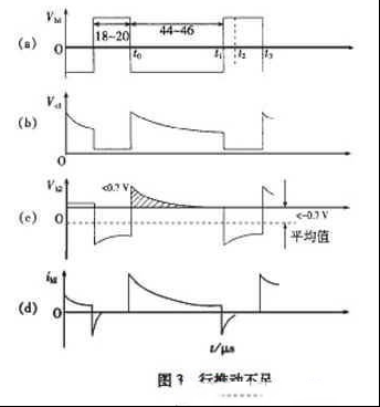

  如果行推动不足,Vb1 减小,ic1 减小,Vb2 减小,ib2 减小,Vb2在to-t1之间的正向脉冲将减小,它们在一个周期的平均值将减小,如图3所示。

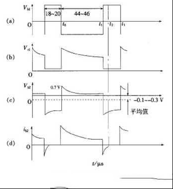

  如果行频fH过低,行周期TH增大,行管的导通时间增大,t1-t3时间增加,正向脉冲延长,它们在一个周期的平均值增大,如图4所示。

  (1)如果行管基极电压不正常,大于-0.1V,能听到机内叽叽的叫声,屏幕光栅很亮,则【故障】是由于行频偏低引起的;
  (2)如果行管基极的电压不正常,小于-0.3V,不能听到机内叽叽的叫声,则【故障】是由行激励不足引起的;
