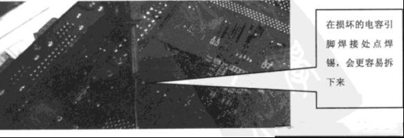

  用电烙铁将损坏的电容一个一个拆下,如下图所示。拆完了换上相同容量的电容,在换上电容的时候要注意正、负极,不能装反。

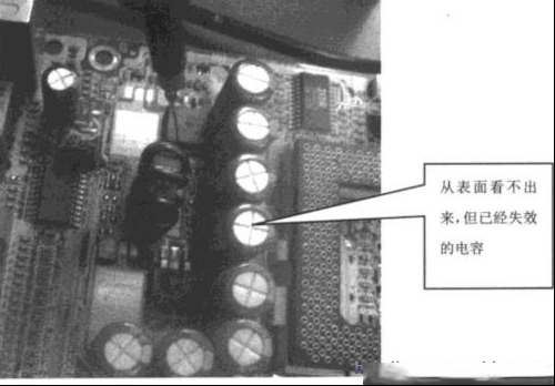

  有的电容从表面看起来没有损坏,但用万用表检测时,发现容量变小或已消失,再也不能使用了,如下图所示为通过检测发现容量已经消失的电容,此时换上相同容量的电容一股就正常了。

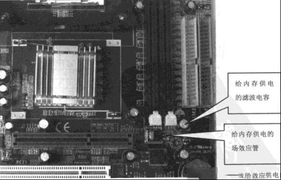

  3  内存供电不正常引起的死机
  内存供电不正常也会引起死机,可以测量内存插槽的电压是否达到标准值(DDR为2.5V,SDRAM为3.3V),这种情况一般通过更换给内存供电的场效应管都能恢复正常。另外内存供电滤波电容失效,造成输出电压不平稳也会引起死机。这种情况靠测电压是测不出来的,可以替换滤波电容,看问题能否解决。下图所示为给内存供电的场效应管和滤波电容。
