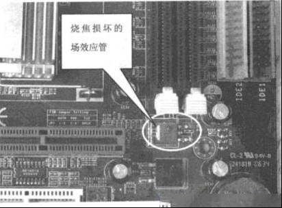

  目测CPU、内存供电电路的场效应管是否有明显的烧焦痕迹,如有,应替换场效应管。
  如下图所示为已经烧焦损坏的场效应管。

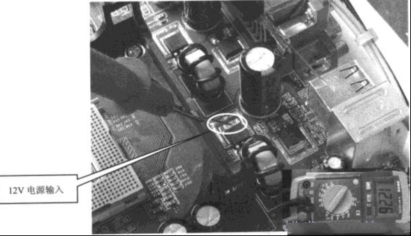

  通过目测将明显损坏的元件替换后插上诊断卡,装上CPU假负载,通电开机,检查CPU的供电、时钟、复位等是否正常o CPU的核心电压是从12V电压转换而来,首先测量此12V电压是否正常,如下图所示。

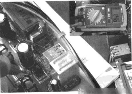

  如果此12V供电电压正常,接着测量CPU的核心电压是否正常,如下图所示。
  CPU核心电压在1.1~1.85V的范围,视具体的CPU而定。在12V供电电压正常的情况下,核心电压不正常的原因主要有两个:场效应管损坏和dianyuan电源控制芯片损坏。但场效应管损坏是最多见的。可以在断电的情况下测量场效应管每两个脚的正反zuzhi阻值,万用表的红黑表笔和场效应管的3个脚的6组不同的接法中,如果测得出3组接法是低zuzhi阻值的,那表明场效应管已经击穿损坏。但即使测不出3组低zuzhi阻值,也并不表明该场效应管是好的,可以使用替换法更换上好的场效应管后,通电测电压是否已经恢复正常。            123下一页                  友情提示,本文章源自互联网收集,欢迎你到论坛与大家技术交流请点击这里 www.jdwx.cn
