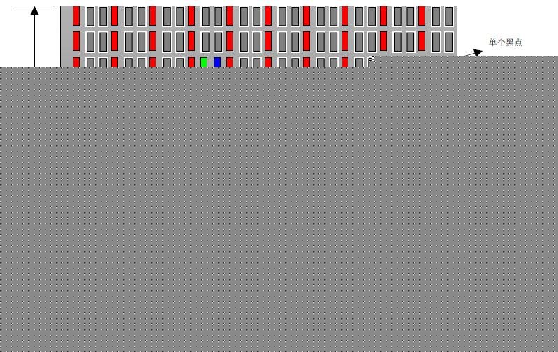

  具体【故障】现象---液晶面板划伤但包装箱无损坏、出现超出规格之亮点或暗点。
  检测步骤:
  a.黑点判断方法:距离显示器屏幕30CM处看,可以明显看出则属于坏点。
  b.黑屏下:是否有明显亮点单色/白色(单色只包括红、绿、蓝),单色点则为单个亮点;白色点则为三个亮点。
  c.白屏下:是否有明显暗点单色/黑色,单色黑点表示有另外两个点不亮,为两个暗点;纯黑点表示有三个暗点,如为黄、洋红、青色则属于只有一个暗点分别是蓝点、绿点、红点。
  d.检查坏点是否在规格之内。
  e.具体检测方法请参考下图。
  液晶显示器亮暗点的判断规则:
  RED: 红色点 GREEN: 绿色点 BLUE: 蓝色点 (参考下左图)
  判断规则1: 单点坏损面积超过一半为一坏点(参考上右图)
  判断规则2: 同一纯色画面下判断亮点和暗点(参考下图,在纯红画面下判断亮暗点)
  判断规则3: 亮暗点数量请参考《LCDTV亮暗点规格》
