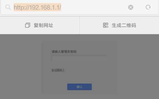

2、手机上打开浏览器,在地址栏中输入 192.168.1.1(具体地址到路由器上找),然后回车,进入路由器管理登录页面。
然后输入路由器管理账户和密码(也在路由器上找),点击“登录”

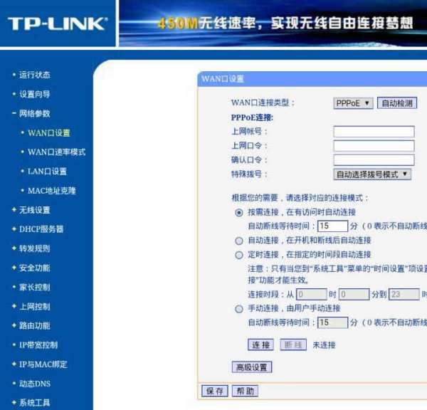

3、在“网络参数”-“WAN口设置”中设置连接类型,这里一般会有3种模式选择:1.ADSL虚拟拨号(PPPOE),也就是家庭比较常用的拨号上网模式。
2.动态IP,多出现在共享上网的情况。
3.静态IP,一般有些小区光纤到户的,或者去运营商申请的专线。
选择正确的网络连接类型,并根据网络运营商提供的信息进行设置。

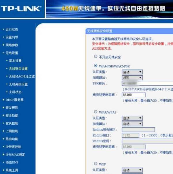

4、然后点击“无线设置”-“基本设置”设置WIFI的名称,“无线安全设置”设置WIFI的密码,选择“WPA-PSK、WPA2-PSK”,设置PSK密码即是WIFI的密码。

2、左侧选择无线安全设置后,选择WPA-PSK/WPA2-PSK模式,并输入PSK密码,也就是WIFI的密码,保存。
