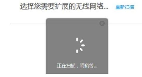

1、扫描信号
登录到TL-WA830RE扩展器的设置界面后,TL-WA830RE扩展器会自动扫描附近的无线信号,如下图所示:

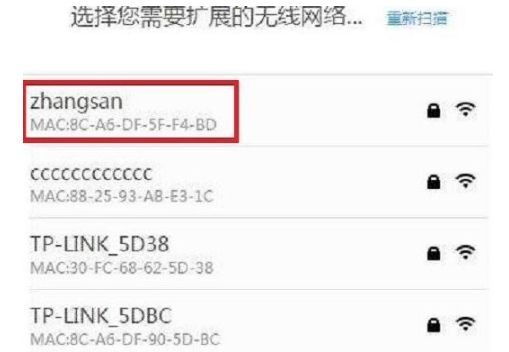

2、选择被扩展的信号

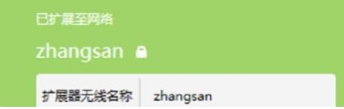

在扫描到的信号列表中,选择需要扩展的无线信号(本例中是:zhangsan)。

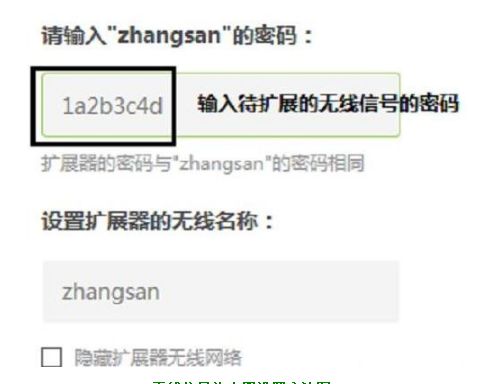

3、输入被扩展信号的密码
输入待扩展信号的密码——>“扩展器无线名称”请设置为与待扩展信号的名称一致——>点击“扩展”
4、设置“完成”
观察TL-WA830RE扩展器的指示灯情况,如果显示绿色或橙色,说明扩展成功。
第三步、调整扩展器位置。
TP-Link TL-WA830RE扩展信号成功后,请将TL-WA830RE扩展器插在之前信号较弱区域(请勿过远),大约30秒左右扩展成功,调整合适位置,橙色表示扩展器离主路由器太远,绿色为宜。

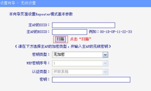

1、运行设置向导
点击“设置向导”——>点击“下一步”。
2、选择无线工作模式
选择“Repeater 中继模式”——>点击“下一步”。

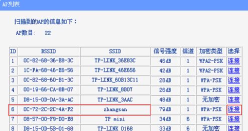

3、扫描信号:点击“扫描”
4、连接主路由器信号
在扫描页面中找到主路由器的SSID,点击“连接”。
5、输入无线密码
“密钥类型”选择:WPA/WPA2-个人版(与被放大的无线信号的密钥类型相同)——>“密码”位置中输入:
被放大的路由器的无线密码——>点击“下一步”。
