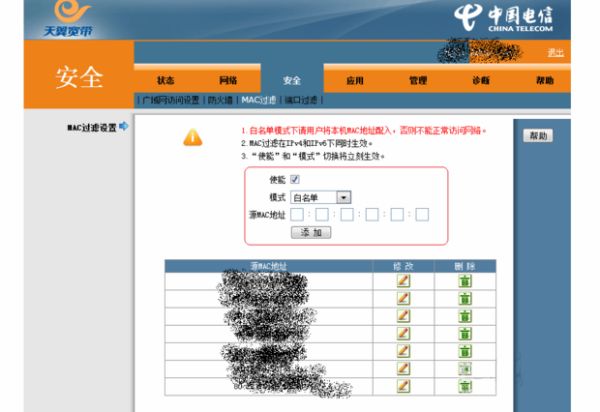

一、无线路由器怎么限制上网人数
可以按照下面方法设置:

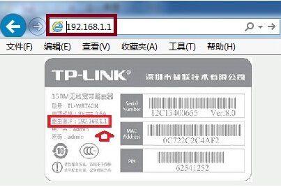

1.打开浏览器,在地址栏中输入“192.168.1.1”,如图所示,然后敲回车键。

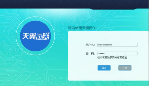

2.在页面中输入你自己宽带帐号和密码,要是不记得或不知道的话,你也可以在浏览器搜索“电信超级密码”找一下,也会有的。

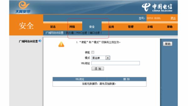

3.进入主页面后,点击“安全”菜单中的“MAC”子菜单。
4.在MAC地址栏中输入要设置的MAC地址。
保存就可以了。

1.首先登陆路由器。
再浏览器中输入【192.168.1.1】,一般路由器的是以这个ip登陆的。
当然有的不一定是这个地址,可以在路由器背面查看(一般都会标写出来)。

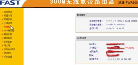

2.输入管理员密码,登陆路由器,(一般默认的帐号和密码都是:admin),下图是登陆后的界面。

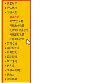

3.点击无线设置可以看到可以设置的所有选项。
点击无线主机状态,可以看到目前正在连接上路由器的设备。

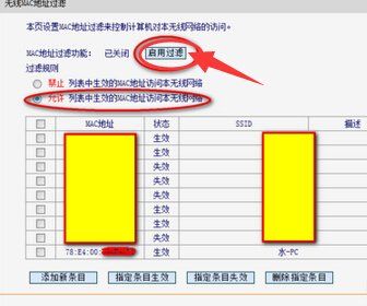

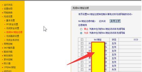

3.下面就是关键步骤了。
点击【无线MAC地址过滤】,就来到了MAC地址列表。
如下图所示,那些是之前添加的MAC地址列表。
4.点击【添加新条目】来到新的页面。
在“MAC地址”处天上我们允许链接或要禁止的MAC地址。
“描 述:”后面备注一下好做区别,“状态:”我们先选择失效,最后在同一选择生效。
然后点击保存。
选中允许连接的mac地址,然后点击【指定条目生效】。
5.最后启用MAC地址过滤功能:如下图所示。
6.设置好之后如下图所示。
现在设置好了,只有列表中生效的MAC地址才可以链接上路由器上网,也就是设置了无线网络的上网人数了。
