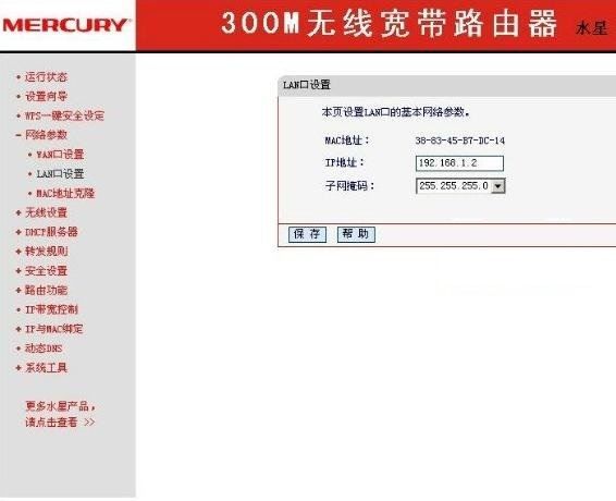

2、B无线路由器是通过A无线路由器来上网,登陆WEB管理界面,进入LAN口设置界面,将LAN口地址设置为192.168.1.2,并关闭DHCP服务器功能,为了确保不会出问题,建议将B无线路由器信道设置与A无线路由器一致,如本例中,信道为6,则B无线路由器信道也需设置为6,SSID为无线路由器A的SSID号;BSSID为无线路由器A的MAC地址,可以扫描的方式自动检测输入。
B无线路由器

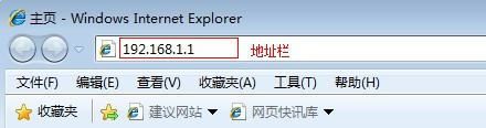

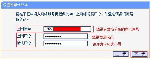

联通光线猫设置WiFI的方法首先在IE地址栏中输入宽带路由器的WEB配置IP地址(可以查看说明书进行操作,一般为192.168.1.1,少量为192.168.0.1);其次输入用户名和密码(一般用户名都是admin,密码为admin或空白,少量的路由器口令和密码都是空白),可以进入到宽带路由器的配置界面;最后在路由器的设置页面中点击“设置向导(Basic   Setup)”,然后单击下一步,选择“PPPoE”选项,单击下一步,然后输入上网时的“用户名(User Name)”和“密码(Password)”,然后点击“Next(下一步)”,最后点击“确定”或者“应用”即可,之后便可使用宽带路由器上网了。
