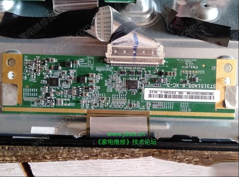

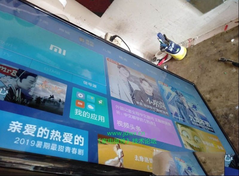

    收到同行送来的故障机壹台小米L32M5-AZ液晶电视,故障表现为无图像有声音,本以为是背光问题,手中正在忙碌的换改另外收到其他维修同行的一台液晶电视电源板。待修好手中的机子后,将机子通电开机,背光亮了没图像,心想可能屏坏了,但还是拆开了外壳检查了一番,屏连接线没问题,于是查供电12v、3.3v、1.8v有,但是没有升压,断电检查二极管及贴片电容是否有短路,不负有心人,查出3个并排的三个电容电路,只有一个一个的取下测量,发现第一个穿了,如下图3所示,换后图像正常。
