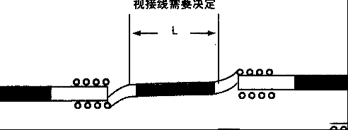

  (3)接头的方法
    将断头处原漆层处理干净,用不小于原线径的一段漆包线并把两端的漆层处理干净,如下图所示。将裸铜线部分绕成拉伸弹簧状,套在断头裸铜线部分,然后焊锡。助焊剂宜用松香不宜用焊锡膏。
  (4)接头的绝缘处理
    将修好的断头用电容纸(或0.10mm的黄腊绸)缠绕2~3层,然后用腊线捆在原线圈上,不必死紧,仅定位而已,以不碰触转动部分为原则。对多匝断开的情况丢掉的几匝将其断头剪去不等的长度,其目的是加大裸铜头的绝缘距离,用电容纸妥善隔离,分别贴附于原线圈。在接好和丢掉的断头周围涂上绝缘漆,并用电吹风吹干,或者用硅胶、火漆等封固亦可,以防绕组在电磁蠕动下造成新的短路。
  将电机安装好,检测其绝缘电阻应大于0.5MΩ,并按原线路接好,通电运行10~15分钟,温升正常,即为修好。
