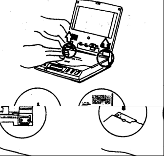

  激光头组件的拆卸步骤如下:
  1.取下底板参见图l,卸下图中所示的后板上的2颗螺钉和底板上的5颗螺钉,取下底板。
  2.取下LCD监视器参见图2,LCD监视器两侧(图中用黑圈画出的部分)向箭头所示方向拆开,注意不要损坏或拆断接线部分,也不可丢失开关探测件。
  3.取下内盖参见图3,将内盖取下。
  4.分解壳体参见图4,拧下底部的3颗螺钉,取下机壳。分解时注意框架与机构总成仅由1颗螺钉固定(参见图5所示)。注意取下机壳时勿丢失dianyuan电源开关按钮。
  5.拆卸激光头组件参见图6,先拧下(1)号螺钉[图中标示为(1)],取下机构总成的顶板,然后再拧下(2)号螺钉[图中标示为(2)],再提起滑杆[图中标示为(3)],注意在提起滑杆时勿丢失任何弹簧或螺钉。
  6.卸掉激光头组件上的电缆线。
