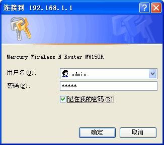

3、打开浏览器,输入查询到的IP地址并按下回车,如192.168.1.1;
4、进入路由器登录界面,输入查询到的默认登录帐号及密码,如输入提示不对,则表示被修改过只能是长按路由器上面的Reset按钮将路由器恢复出厂设置后重新设置;

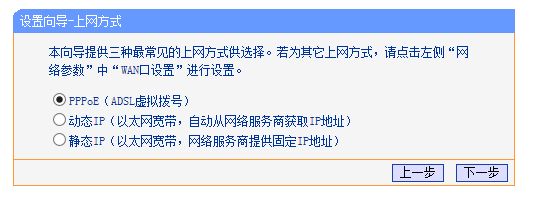

5、进入路由器设置界面,找到左侧菜单栏的设置向导,根据提示选择下一步,选择PPPOE拨号上网;

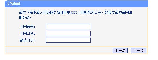

6、输入从网络服务商申请到的账号和密码,输入完成后直接下一步;

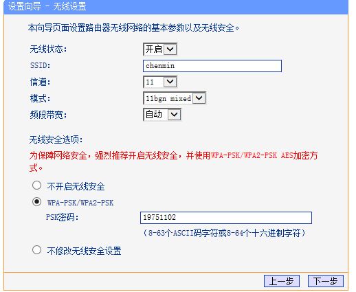

7、设置wifi密码,尽量字母数字组合比较复杂一点不容易被蹭网;
8、输入正确后会提示是否重启路由器,选择是确认重启路由器,重新启动路由器后即可正常上网。
