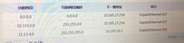

二、双wan口路由器怎样将两个网络合并到一起
所以必须用静态路由的方法。
情况说明收到其他维修同行的一台路由器,两条专网,一个内网。
第一:分别把两个WAN插入笔记本,设置好固定IP,确定都能访问到网址。
第二:分别插入两个WAN口和一个LAN口。
但是两个WAN口不能同时用。
只能PING的一个WAN口。
第三:所以需要汇聚两个WAN口。
用静态路由解决,
WAN0 (GE0/7)
固定IP:10.165.27.170/23 10.165.27.254
需要访问网址:http://10.165.0.61
需要访问网址:http://10.165.0.37:9008/
需要访问网址:10.168.0.35
WAN3 (GE0/4)
固定IP:10.205.10.16/24 10.205.10.1
需要访问网址:http://11.11.4.28
看图了。
这样两个就能通了。
自行理解去吧。
