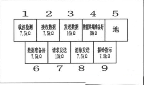

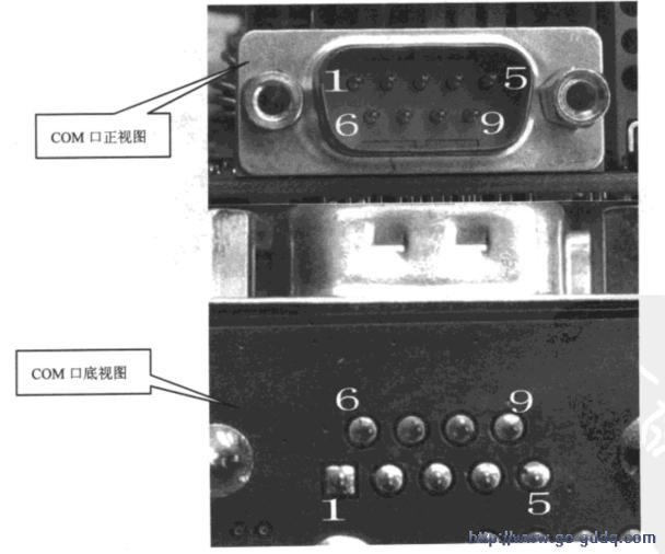

  下面先来看一下COM口的正视图和底视图,引脚的定义以及对地zuzhi阻值,如上图和下图所示。
  下图中的【存储器数据】是使用MF500型万用表的Rxlk档测出的。对地zuzhi阻值不是绝对zuzhi阻值,实际测量中只能作参考。

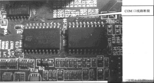

  COM口是直接与串口控制芯片连接的维修中如果测出引脚对地zuzhi阻值为无穷大,则应仔细检查铜箔线路是否已断裂,如下图所示。

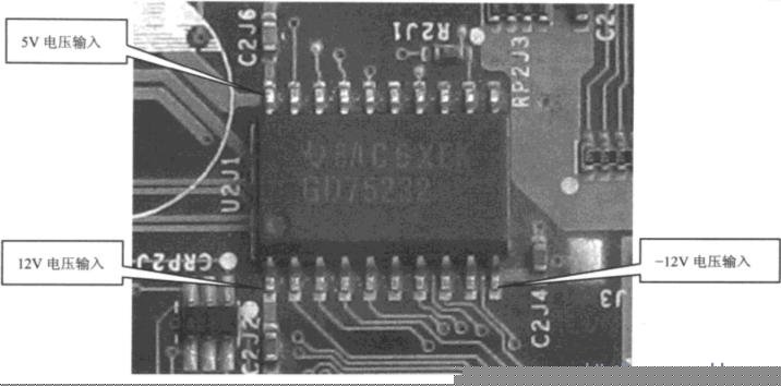

 在线路完好的情况下,可以检查串口控制芯片的5V、12V、-12V供电电压是否正常,如下图所示。如果电压不正常,则应检查与之相连的供电线路。
  在电压、线路都正常的情况下,有可能是串口控制芯片损坏了。主板上一般都有两个COM口,也对应有两个串口控制芯片。如果只是一个COM不能使用,那么与之相连的串口控制芯片损坏的可能性较大:如果两个COM口都不能使用,那么I/O芯片损坏的可能性较大。维修时可以使用替换法,替换上相同型号的串口控制芯片。如果COM口还是不能使用,那么可能是I/O芯片损坏了。
