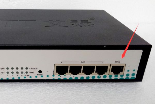

使用网络设备服务商的网线插入到路由器的WAN口,然后在利用其它网线一头插入该路由器LAN口,另外一头接入到交换机任意网口就可以了。
具体的连接方法如下:
1、使用制作好的网线插入到该路由器任意的LAN口。
2、再将插入路由器LAN口网线的另外一头插入到交换机的任意接口。
3、同时使用将网络服务商设备网线插入到该路由器WAN口并进行相应的设置达到连接网络作用。
4、然后再将接入交换机网线的另外一头插入到电脑等设备的网口中就可以使用了。

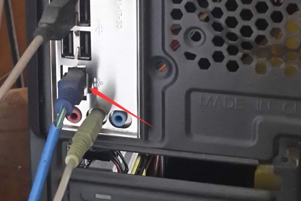

注意事项:路由器和宽带猫之间的网线请勿连接错误,路由器的wan口和宽带猫的lna口连接,然后路由器的lan口和电脑的网卡连接。
