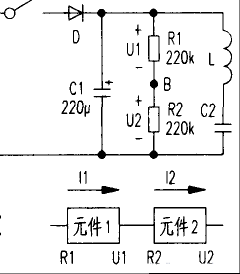

    二、在路精确测量元件zuzhi阻值
  有些元件是可在路直接测得其精确zuzhi阻值的。如上图中的Rl、R2,因有电容、开关等直流电阻为无穷大的元件将它们与电路的其他部分隔开。断电后在路测量和取下来测量一样。
  有些元件虽不能直接测量,但可间接测到其准确zuzhi阻值。如下图,元件l和元件2串联。如已知元件1的电阻值Rl,只需通电测元件1和元件2的端电压Ul、U2。根据串联电路的特性Il=I2以及欧姆定律可知:元件的端电压与其电阻值成正比例。故只需精确测得Ul、U2的值,即可求得元件2的电阻值(注:元件l和元件2均应为线性元件)。
  三、电容器对测量值的影响
  1.未充电电容器对测量的影响如上图所示电路。在路测量Rl、R2的电阻值时,万用表的内电池会给Cl充电而使得通过表头的电流增大。万用表指针的偏转角度偏大。此时所读得的电阻值偏大。由于Cl的电容量较大。充电时间常数τ较大,充电比较缓慢,在Cl充电的过程中。万用表指针的偏转角度会逐渐减小,要让万用表的指针停下来后才能读得较准确的电阻值。
  2.已充电电容器对测量的影响有些电路。因其工作电压较高,电路中又含有较大的电容器,其放电速度很慢,会使在路粗略测量元件电阻值产生较大误差,引起误判。
  有时。甚至在检测时损坏电路中的其他元件和测量仪表,扩大【故障】范围。造成不必要的损失。故在路检测元件电阻值时应先将这些电容器作放电处理。
  上图为某开关dianyuan电源等效电路的。一部分,检测电路时应先将Cl进行放电处理。因Cl工作时充了电,其端电压可高达300V,而且放电时间常数很大,τ≈(Rl+R2)Cl≈175s,电容放电完毕需经过(3~5)τ,约lO分钟左右,放电十分缓慢,放电时在R1、R2上分别产生电压降Ul、U2。
  此时在路测量R1、R2的电阻值就会产生很大误差,甚至会烧坏万用表和其他元件。
  四、实例分析
  1.测得的电阻值小于实际电阻值如测量Rl的zuzhi阻值(见右图),将电路断电后,用万用表的红表笔接A点,黑表笔接B点,U1可看作一dianyuan电源。它与表内电池顺串,使通过表头的电流增大(即提供给表头的电流IC的方向和表内电池E提供的电流Ie的方向一致)。
  万用表指针的偏转角度增大,则测得的R1的电阻值偏小,当IC大,且Ic》Ie时,万用表指针的偏转角度会很大,有时甚至会怀疑A、B两点间短路,当Ic过大(Ul过高),而使表头中通过的电流远大于其满偏电流时。会使表针急速摆动且超过满刻度而将表针打坏,严重时,如表头没装保护电路,则会烧坏表头。
  2.测得的电阻值大于实际电阻值将上述测量中的红、黑表笔对掉,即用万用表黑表笔接A点,红表笔接B点时(见左图),Ul与E反串,Ul提供给表头的电流Ic的方向和表内电池E提供的电流Ie的方向相反。使得通过表头的电流减小,测得R1的zuzhi阻值偏大。当U1的大小接近E时。指针几乎不偏转。Rl会被怀疑断路。如Ul》E.将会使表头中通过的电流远大于其满偏电流,轻则将万用表的指针打坏。重则烧坏表头,有时还会通过万用表将高电压加到某元件上而将之损坏。由此可见。检测时对高压电容放电的重要性。
