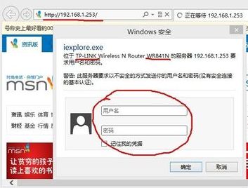

1、先设置路由器2,连上电脑,输入管理ip地址,进入路由器后台。

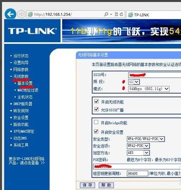

2、进到无限网络设置菜单。
3、设置好SSID,频道,加密类型(wpa最安全哦),密码等信息。

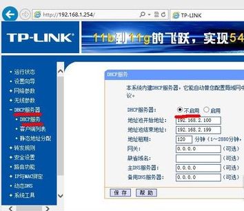

4、进入DHCP菜单,手动关闭DHCP功能,保存成功,重启路由器待用。

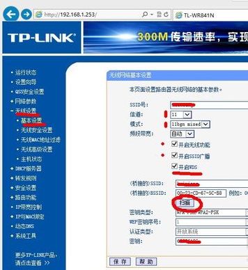

6、进入到无限设置中,路由器1所有的设置 一定 要保证和路由器2的设置一摸一样,最后勾选“开启WDS”,输入要桥接的无限路由器的SSID和BSSID(mac地址)。

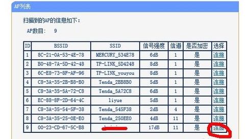

7、如果不知道,就点击“搜索”,扫描附近信号,选择刚刚配置好的路由器2的名字,点击“连接”, SSID和BSSID就会自动导入了。
