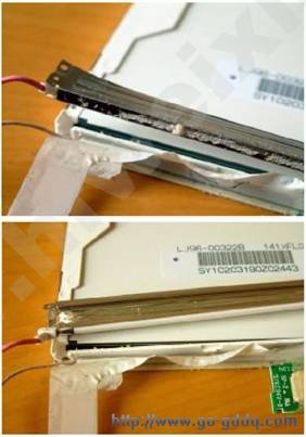

  取出灯管:液晶屏底部的电路板上有两根线与液晶屏相连,这是液晶屏内部灯管的dianyuan电源线,把dianyuan电源线插头从电路板上拔下。T23液晶屏内的灯管处在屏幕底部,图中箭头所指位置为灯管反光槽的外露部分,灯管就裹在反光槽内。
       接着把反光槽外面的胶带纸全部撕掉,用钟表螺丝刀旋开反光槽两侧的两颗螺丝。
  从反光槽两侧用力,轻轻地把反光槽同灯管一起从液晶屏的灯管槽内往上拉起,取出的灯管及反光槽如图所示
     把灯管两端包裹灯管引脚的两个橡胶套轻轻拔开,然后用电烙铁把dianyuan电源线焊下,这样年事已高的旧灯管就光荣“下岗”了。接着把灯管从反光槽内抽出。
    最后步骤:和着松香给新灯管的引脚搪上焊锡,再把灯管放入发光槽,为了保证焊接可靠,灯管dianyuan电源线前端应事先弯成一个小勾,然后再与灯管引脚焊接在一起。
