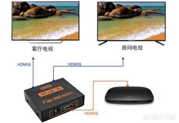

使用一分二的分屏器来实现
实现起来也比较简单,仅需要在淘宝搜索分屏器和HDMI线缆即可。
通过HDMI线缆将机顶盒分屏器链接,在通过分屏器使用HDMI线缆连接不同的电视;电视不在一个房间,需要注意选购的HDMI线缆的长度,避免无法连接。
此方法虽然能够同时观看电视,但是起到的仅仅是镜像功能;
也就是说,两台电视观看到的画面是相同的。

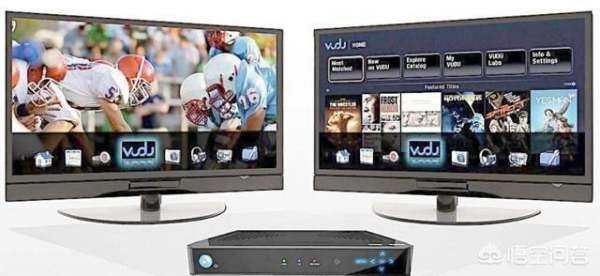

开通第二个IPTV账号
一般光猫后端有4个RJ45的网线接口,其中一个当做网络使用,一个当做IPTV电视使用。
IPTV电视一般是使用拨号的方式机型观看,可以到运营商处申请另一个账号;仅需在光猫其他的RJ45端口开通IPTV的VLAN,即可实现双电视观看。
缺点是交纳额外的费用,具体的需要依据当地运营商的政策;
好处是,两台电视都可以独立操作,相互并不会受到干扰。
