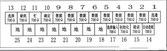

  打印口就是并行接口。打印口损坏是比较常见的【故障】,其表现是接上打印机不能使用,有时能使用,但打出来的是乱码。
  在维修打印口之前,应先了解打印口的正面图和底视图,引脚定义及对地zuzhi阻值,如上图和下图所示。
  下图中的【存储器数据】是使用MF500型万用表的Rx100档测出的。对地zuzhi阻值不是绝对zuzhi阻值,实际测量中只能作参考,但【存储器数据】线和信号控制线的对地zuzhi阻值都应相同。
  在维修的过程中,主要是通过测量这些引脚的对地zuzhi阻值来判断打印口的输出是否正常,常见的有3种情况:zuzhi阻值正常、zuzhi阻值偏小、zuzhi阻值偏大。

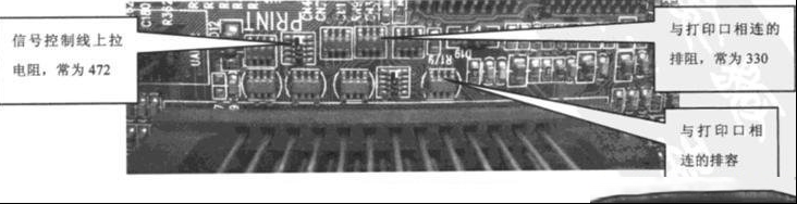

  ●  zuzhi阻值偏小
  通过检测发现zuzhi阻值偏小时,就顺着引脚检查与之相连的电容是否击穿,如下图所示。
  可以将电容焊出来,再测量电阻是否正常,如果电阻恢复正常,那么就是电容的问题,换之即可(电容击穿损坏常见的【故障】表现是打印口能用,但打出来的是乱码)。如果电阻依然偏小,有可能是I/O芯片内部短路。为什么不考虑电阻短路的情况呢?因为这种情况是极少见的,电
      ●  zuzhi阻值偏大
  通过检测发现zuzhi阻值偏大时,就顺着引脚检查与之相连的排阻和上拉电阻是否zuzhi阻值变大或烧毁断路,如果这些电阻的zuzhi阻值正常,那么可能是I/O芯片内部断路了。
  zuzhi阻值正常引脚zuzhi阻值正常,与引脚相连的元件又完好无损,打印口还是不能使用,那么就要考虑是否是I/O芯片损坏了,可以使用替换法替换I/O芯片,问题应该都能解决。
