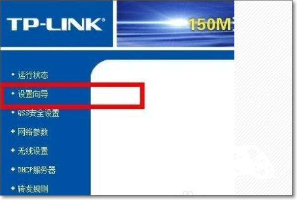

2、确实后进入操作界面,你会在左边看到一个设置向导,进击进入(一般的都是自动弹出来的)
3、进入设置向导界面,

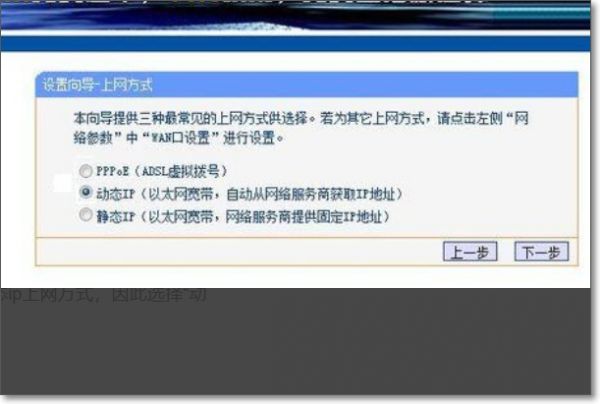

4、如何点击下一步,进入上网方式设置,可以看到有三种上网方式的选择,如果你家是拨号的话那么就用PPPoE。
动态IP一般电脑直接插上网络就可以用的,上层有DHCP服务器的。
静态IP一般是专线什么的,也可能是小区带宽等,上层没有DHCP服务器的,或想要固定IP的。
因为这里用的是广电的宽带,属于动态ip上网方式,因此选择“动态ip”。

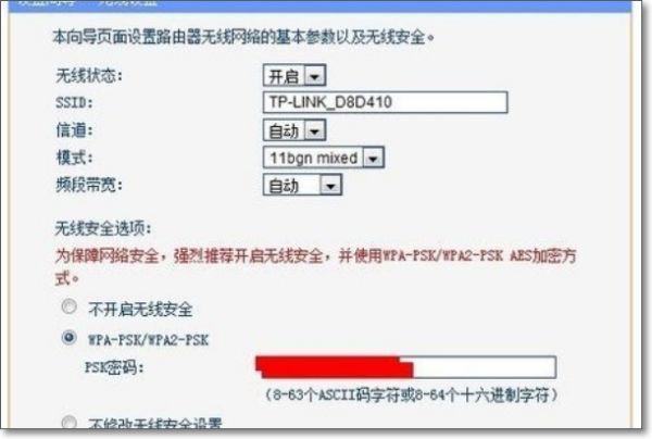

5、 然后下一步后进入到的是无线设置,可以看到信道、模式、安全选项、SSID等等,SSID就是一个名字,可以随便填,模式用11bgn.无线安全选项选择wpa-psk/wpa2-psk,
这种加密方式相对安全,设置一个8位以上的密码,可以包含数字、字母及特殊符号。

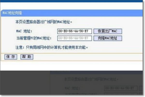

6、设置完以后,回到主页面“网络参数”里找到Mac地址克隆,点“克隆”就行了,如下图所示。
7、如何保存,完成设置。

2、进入主页直接点设置向导,选中动态IP,一步一步往下,会有提示无线链接密码,八位以上即可,本身是加密的,只要密码不是太简单,一般不会被破解的;如果觉得原先设置的无线连接密码太简单,想改动的,找到无线设置里的安全设置,WPA-PSK/WPA2-PSK下面的密码修改,如下图所示。

4、在网络参数里找到Mac地址克隆,点“克隆”就行了,如下图所示。
