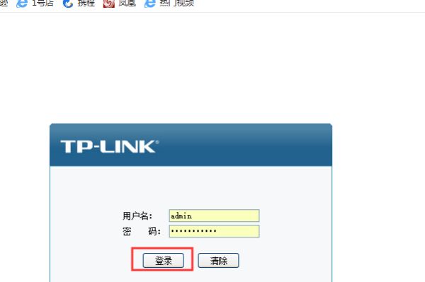

1、在电脑的浏览器地址中输入192.168.0.100,按回车键进入到浏览器的登录界面。
2、在该路由器的登录界面中输入正确的用户名和密码点击登录按钮。

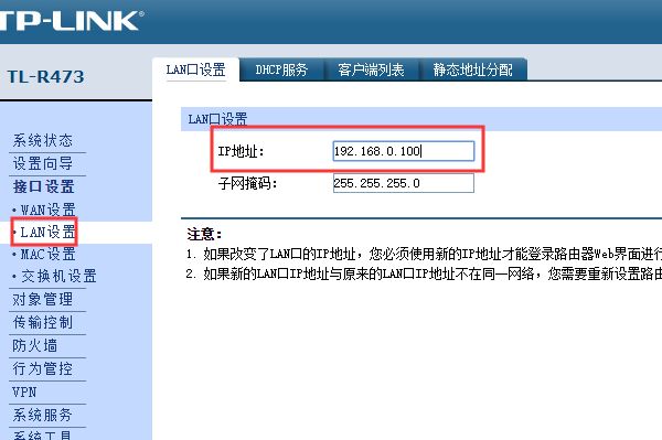

3、登录进入到该路由器的后台以后,点击导航栏的接口设置,如WLAN设置,可以看到主界面的网络上网账号等信息。
(进入路由器以后可以针对其配置的工具进行多方面的设置)。
4、还可以点击下方的LAN设置,这时可以看到该路由器的主界面IP设定的地址为192.168.0.100.

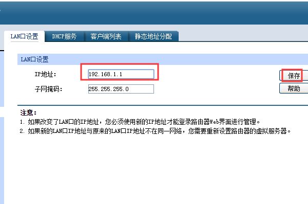

5、如需要将该路由器的IP地址设置为192.168.1.1,则在该界面中输入该地址后点击保存按钮。

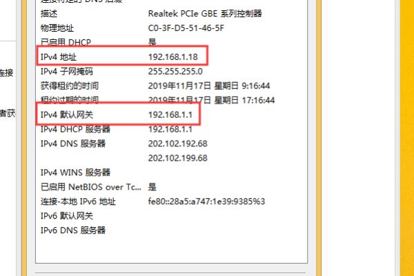

6、稍等片刻之后即可看到当前连接上网的电脑的IP地址号段从192.168.0变成了192.168.1.1的号段了。
注意事项:
如将路由器中的IP地址进行了更改以后,则该路由器连接下的电脑中有手动默认网关的均需要进行修改,与路由器的IP地址保持一致。
