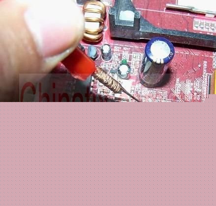

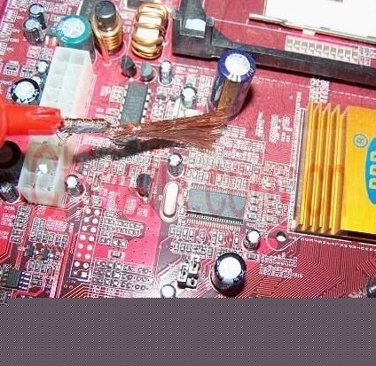

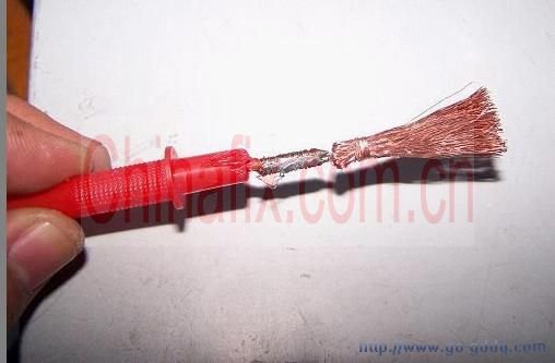

    !             新手一般都对跑电路比较郁闷,今天我们来看下跑线路的好东西:
1. 这个是dianyuan电源线里弄出来的铜线,把他们棒起来,前面弄成扁平的
2. 把他插到万用表的表笔上,或者用细铜线固定下

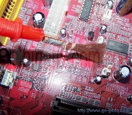

3. 先平的刷,找线路
4. 再竖着点减小范围
5. 最后用表笔划找出精确的位置,呵呵简单吧
