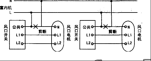

  2.电气部分的连接380Vdianyuan电源线用截面积4mm2×4芯的电缆线,信号线使用φ0.75mm的铜芯线,每根线上必须穿上线号,做好标记,然后一一对应接好。各风口供电可以用截面积1.5mm2×2芯的软铜芯线,穿在蛇形绝缘套管里,一端接室内机,另_端接各风口。
  3.风口开关的连接如左图所示,将截面积O.75mm2x3芯的电缆线穿在绝缘套管里,埋在各门口所开的线槽内,用于接控制风口的开关。将电缆一端的其中两根接控制开关的两个静触头,另一端的这2根线接风口电机的控制端。剩下的一根剪断,去开关的一根接主dianyuan电源I二的火线,去风口的一根接主dianyuan电源线上的零线。
