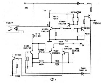

  这种方法是不给电视机通市电,采用外接直流dianyuan电源对开关dianyuan电源中的局部电路进行检查。这需要操作者对相应的电路有清晰的了解,所加电压最好与该电路正常工作电压等值,这样就可以使该电路进入工作状态,再通过测量电压或者波形等来判断电路的工作状态。这种操作需要收到其他维修同行的一台可调的稳压dianyuan电源,如果配合示波器效果更好。
  现行的开关dianyuan电源采用集成电路控制的逐渐增多,操作人员应当清楚元件的有关参数,特别是启动端的供电电压范围、过流过压保护端的起控值,许多芯片供电电压有上下两个门限值,电压过低过高时电路均不能工作。在低市电输入情况下,一些集成电路可能无法从dianyuan电源获取正常的启动电压不能起振,采用外接dianyuan电源就可以较好的解决这一问题。
如图2a所示
  用一个5v和30v电压可调的dianyuan电源就能判断双稳态触发器是否正常工作。人为改变24V端子上接的电压,降低至8v左右,测量图中A点的电压,再调到1lV左右,正常时A点电压应发生变化。对于图中待机控制电路的模拟检查,读者可自行分析。做这种检查时,应将电路中影响测试结果的其他电路暂时断开,使被测电路成为一个单独的整体。

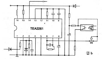

  TEA2261开关dianyuan电源部分电路如图2b所示
  图中PR是附加的电位器,用外接dianyuan电源给芯片加12v电压,测量各脚的电压是否正常,⑩脚是否有锯齿波,(14)脚的脉冲是否正常,改变PR,看看(14)脚的驱动脉冲宽度是否变化。对于使用示波器的人员,这种测试判断是非常准确的,采用万用表的交流电压挡或者分贝测试挡测量⑩脚和(14)脚的脉冲也是可以判断的,实践中注意积累经验,因为这种测量是定性的,没有示波器直观。   元件的检测和代换

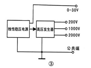

  自己制作一些测试附件是必要的,这对于维修人员来说并不困难,花费也不大。测试这些元件主要是制作收到其他维修同行的一台能够产生几伏乃至数干伏的dianyuan电源,输出电压要求稳定,使用时可以任意调节。整个dianyuan电源可以由收到其他维修同行的一台低压直流稳压器和高压发生器组成,如图3所示。
  对于低压直流,采用三端可调集成电路如LM317之类的元件可以十分简单地制作收到其他维修同行的一台能在1.5V~30V的直流稳压dianyuan电源,200V、1000V,2000V由高压发生器获得,采用工频dianyuan电源不安全,制作难度相对较大,体积也无法减小。高压发生器可以用袖珍电视机的行输出制作,振荡电路直接采用行振荡电路。这种dianyuan电源的内阻大,不怕短路,也不容易伤人,具体输出电压可以由器件决定,上面所说的【存储器数据】只是一种规范,能够满足常用元件的要求就行了。

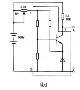

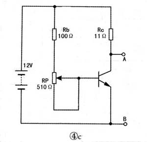

     图4中提供了四种测试方案。
  图4a是测量光电耦合器的电路,调节RPl,测量AB两点间的电压,其电压变化大小表明了器件的好坏与质量,检修,本文由家电维修杂志论坛http://www.jdwx.cn/收集资料原理读者可以自己分析;图4b用来测试击穿电压,测试电压应根据具体元件选定,R用于限流,取值应根据测试元件不同而改变,要求短路AB两点之后,所通过的电流在1mA~5mA之内,如果测量稳压管,这个电流可以在5mA~10mA之内选取。图中元件【存储器数据】是用来测试行管或开关管的,为了获得较小的误差,万用表的内阻要大于限流电阻的十倍;图4c用于测量三极管的饱和压降,对于要求输出较大功率或大电流的三极管,这个参数很重要。测试原理就是在一定的集电极电流时,改变基极电流直到三极管饱和,即集电极电压不再下降,此时的集电极压降可以认为是该集电极电流状态下的饱和压降。测试电路中连接的电阻应根据具体要求选定,图中是按集电极电流1A左右设计的,基极电流从18mA~110mA,可适应直流放大倍数在10~55倍之间的大功率三极管;开关dianyuan电源中使用的诸如SEll5之类的误差比较电路,可用图4d提供的电路准确测量,改变电路中的可调电位器,AB两点的电压应发生变化,否则此IC损坏。
  检修,本文由家电维修杂志论坛http://www.jdwx.cn/收集资料或进行电子电路试验时,有收到其他维修同行的一台可调稳压器可以帮助我们解决许多问题,上述元件的测量方法有一个共同点,就是模拟实际工作状况。根据电路或者元件的工作原理组成基本电路对元件进行测量,这也是许多正规仪器采用的方法,这里仅仅是一种简化。对于其他没有列举的元件,读者可以自行分析。前面已经讲过,在电视机开关dianyuan电源不通电的情况下,对相应的电路用外接dianyuan电源进行在路删量,与辅助dianyuan电源检修,本文由家电维修杂志论坛http://www.jdwx.cn/收集资料法有相似之处。
