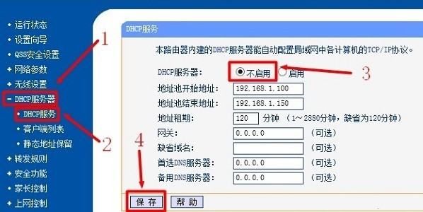

3、关闭DHCP。
进入DHCP服务器-DHCP服务选项,点击选中“不启用”DHCP服务器,然后保存。
