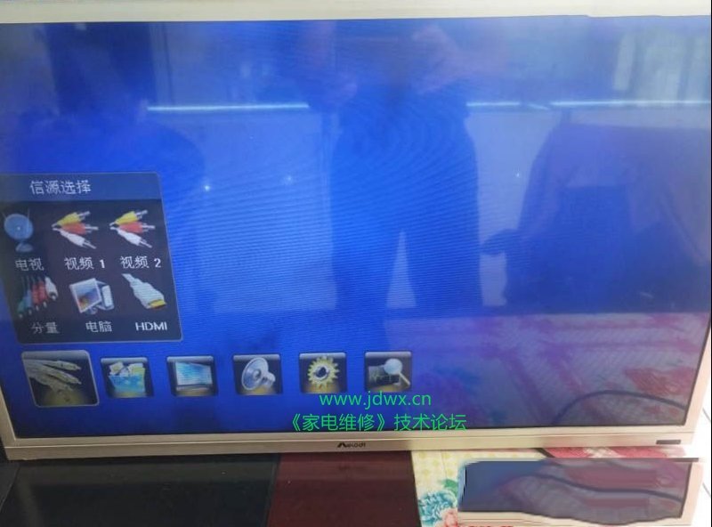

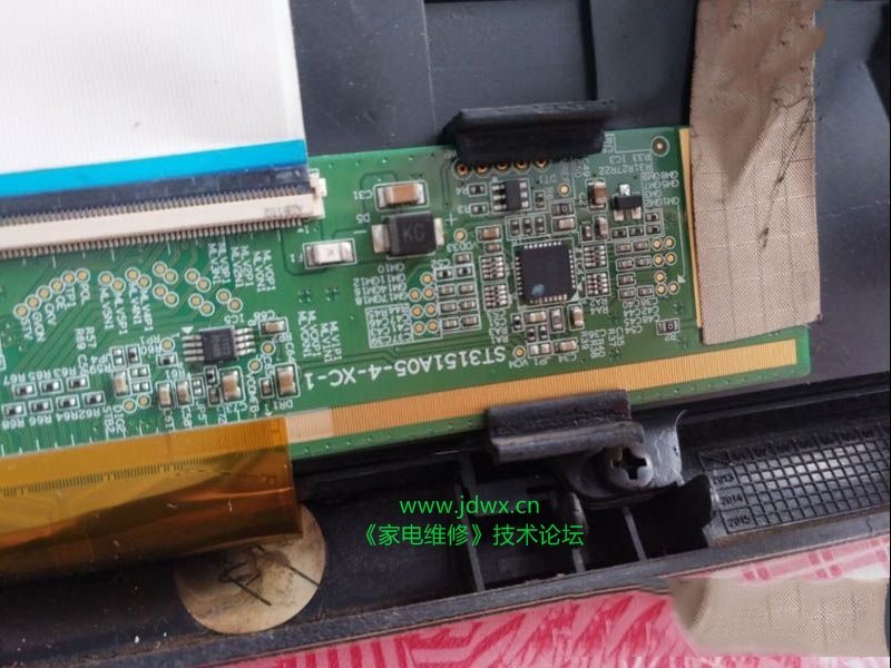

    收到同行送来的故障机壹台美乐LE32M13液晶电视,故障表现为花屏,初步判断是逻辑板的故障,但是板子是和屏幕一体的,自己没有压屏的机器不具备换逻辑板的条件,所以决心检修,最后查出是1991贴片故障导致的,网购一片回来换上去后故障修复。
