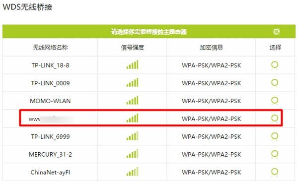

1登陆副无线路由器web管理界面,在无线设置的基本设置中 开启WDS ,然后 扫描
2此处要特别注意主路由器的信道,桥接的这台路由器要用一样的信道.
3扫描 到相应信号后,进行 连接, 并在上图 选择密钥类型,输入 相应的密码. 保存 即可

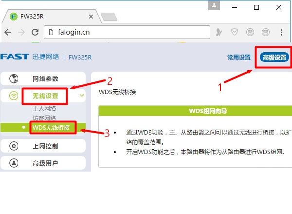

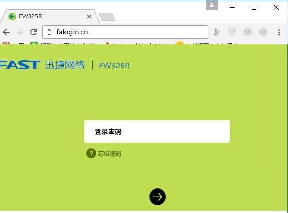

1、把迅捷路由器插上电源,然后电脑用网线,连接到迅捷路由器的LAN(1\2\3\4)中任意一个接口。
2、打开电脑上的浏览器,在浏览器中输入:falogin.cn ,进入登录页面,输入“登录密码”。
3、在迅捷路由器的设置页面,点击“高级设置”,“无线设置”,“WDS无线桥接”。

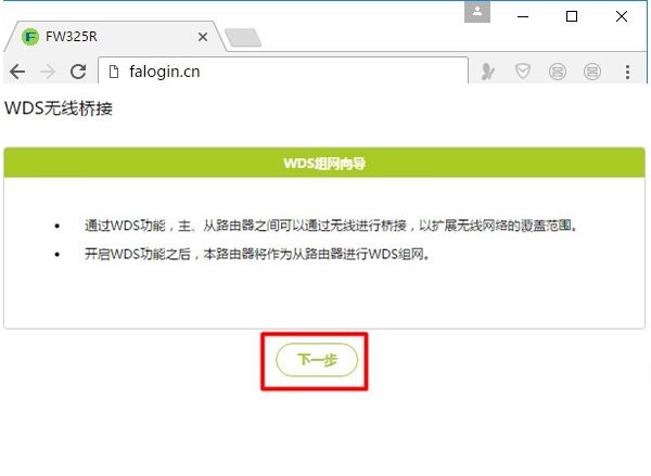

4、在“WDS组网向导”页面中,直接点击:下一步 。
5、迅捷路由器会自动扫描附近的无线信号,在扫描结果中,选择 主路由器的无线名称。

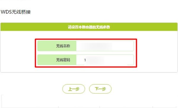

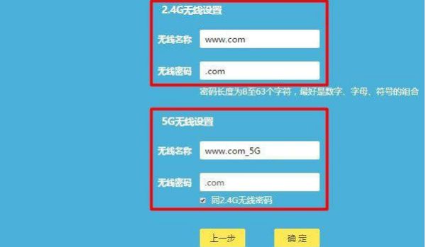

7、设置副路由器的无线名称和无线密码。

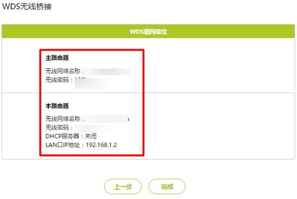

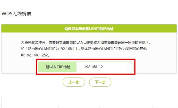

8、在“新的LAN口IP地址”选项后面,填写:192.168.1.2,点击“下一步”。
9、检查页面中无线桥接的参数是否有问题,如果都正确,点击“完成”按钮,将自动配置无线桥接。

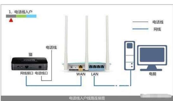

1、首先,确保家里有一个主路由器功能正常。
如果家里是设置好的路由器直接跳到第2步。
如果没有设置好主路由器有两种方法可以设置路由器,电脑,没有电脑也没关系,用手机同样可以设置路由器。
2、再打开你的电脑,设置一下路由器拨号上网。
打开浏览器,输入tplogin.cn(老式路由器是输入192.168.1.1)一般路由器的背面底部会有管理页面地址。
输入设置一个管理员密码。

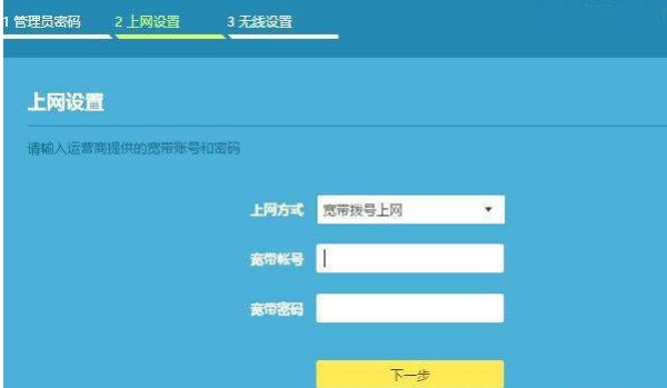

3、选择宽带拨号上网。
然后输入办理的宽带账号和密码,最后设置一下WIFI名称和密码,自己记住就可以了。
然后重启路由器。
等几分钟路由器就可以正常上网了。

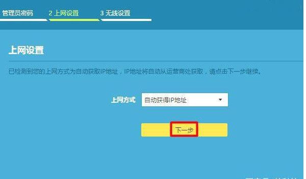

4、连接到后,在手机的浏览器输入管理页面地址tplogin.cn,管理页面也设置为同样的密码好记。
拨号界面点击跳过,获取IP设置为自动获取或者也跳过。

6、接下来路由器会让设置副路由器的WIFI名称和密码.可以和主路由相同也可以不同。

2,第二台路由器的DHCP服务需关闭,有些教程没有特别强调,很多人并没有设置这点。
3,电脑或者其他接入设备,不必强调设置静态IP。
