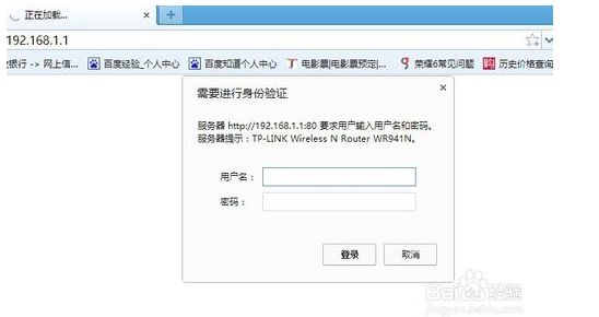

1,打开浏览器,输入路由器的地址。
TP-LINK路由器地址默认为192.168.1.1,如果修改过,请填写修改后的地址。
2,输入用户名和密码,老的路由器默认的账号密码都是“admin”,新版路由由用户自己设置。

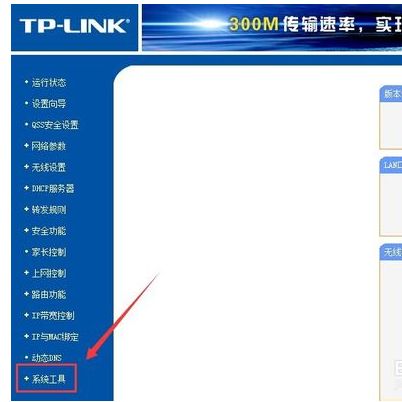

3,菜单栏选择系统工具

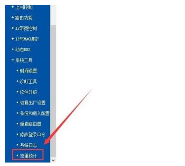

4,点击流量统计

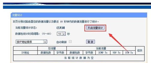

5,如果没有开启流量统计,请点击开启流量统计按钮。
6,这里所有产生流量的设备IP地址都会显示出来,通过排除就可以知道哪些IP就是蹭网IP。
也可以将其踢出。
